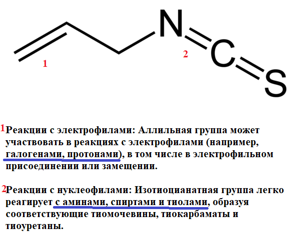

Меня смущает ванна. Пол линолеум, на стенах пластиковые панели, потолок окрашенная доска. Несколько раз протирала панели и пол водой с содой, потом водой с горчицей. Потолок опрыскала водой с горчицей.
Ванна новая, слив-перелив тоже. За неделю на сливе (был закрыт пробкой) и цепочке, которая удерживает пробку, появилась ржавчина.
Новые крючки тоже начали ржаветь.
На сливе раковины и смесителе на раковине ржавчины нет.
Септик откачали.
Теоретически, уже никаких испарений, что могли бы портить металл, уже не должно быть, однако что то, похоже, происходит

Когда протирали содой, наблюдались какие-то реакции, шипение, изменение запаха или в принципе хоть какой-то эффект?
Из септика реально ничего назад подсасывать не должно
