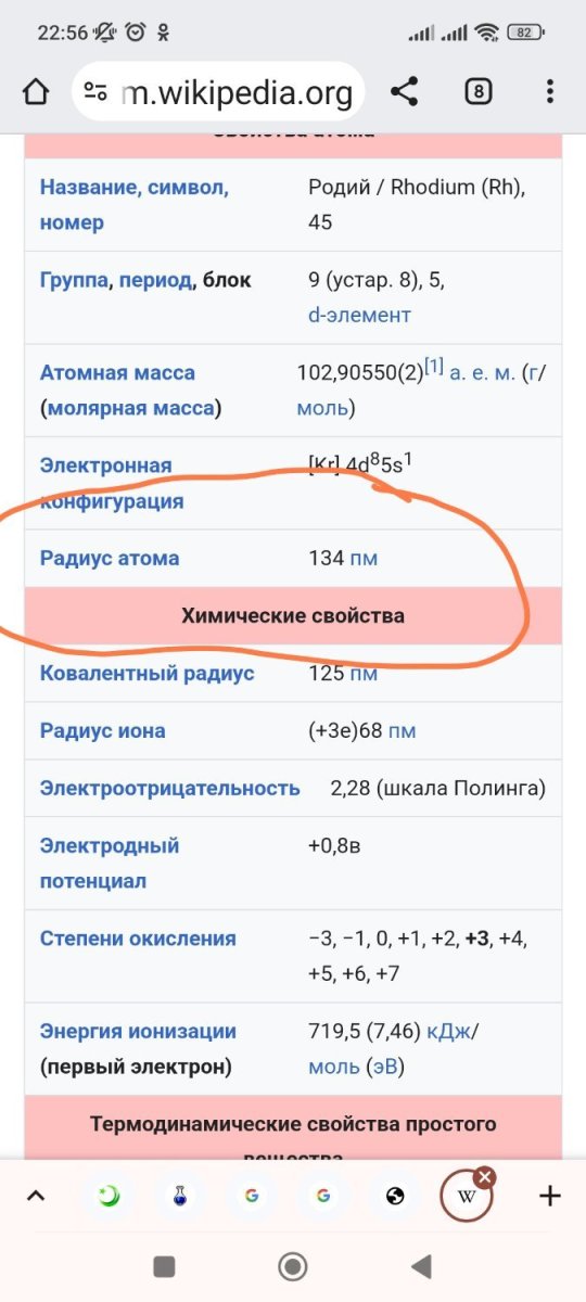

Радиус атома ,прошу прощения забыл указать,меня же все таки больше решение интересует

Решение с вычислениями дает мол. массу между рутением и родием. У них одинаковые плотности и радиусы и обоих плотнейшая упаковка, но у родия ГЦК, а у рутения ГПУ, поэтому таки родий.
