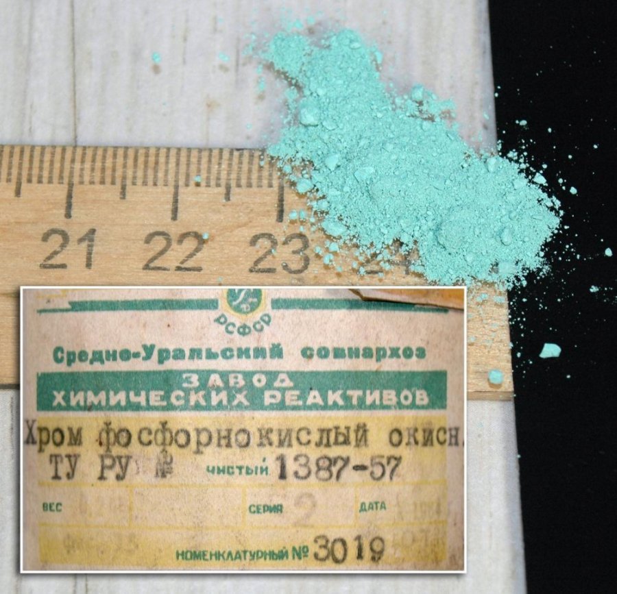

BritishPetroleum Опубликовано 5 Октября, 2024 в 17:36 Поделиться Опубликовано 5 Октября, 2024 в 17:36 В 04.10.2024 в 20:08, Leha787 сказал: Привет всем. Нашлась такая банка. Но тут несходняк. В интернете пишут, что данный химикат черный, тут зеленый. Св-ва пока не проверял. Но похож на Cr2O3 - и такой химикат есть, только в пакете. Что может быть и как доказать? ...Попадались банки с неправильными надписями, например KI ЧДА, который нерастворим в воде))) Фосфат меди, метафосфат Ссылка на комментарий

aversun Опубликовано 6 Октября, 2024 в 10:18 Поделиться Опубликовано 6 Октября, 2024 в 10:18 В 05.10.2024 в 04:08, Leha787 сказал: Привет всем. Нашлась такая банка. Но тут несходняк. В интернете пишут, что данный химикат черный, тут зеленый. Св-ва пока не проверял. Но похож на Cr2O3 - и такой химикат есть, только в пакете. Chromium(III) phosphate describes inorganic compounds with the chemical formula CrPO4·(H2O)n, where n = 0, 4, or 6. All are deeply colored solids. Anhydrous CrPO4 is green. The hexahydrate CrPO4·6H2O is violet. https://en.wikipedia.org/wiki/Chromium(III)_phosphate Green powder https://www.americanelements.com/chromium-phosphate-7789-04-0 Ссылка на комментарий

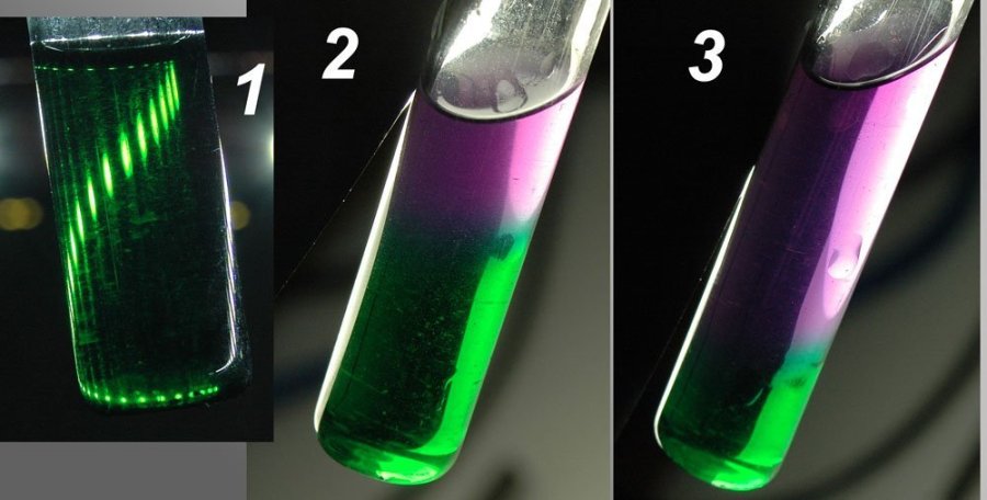

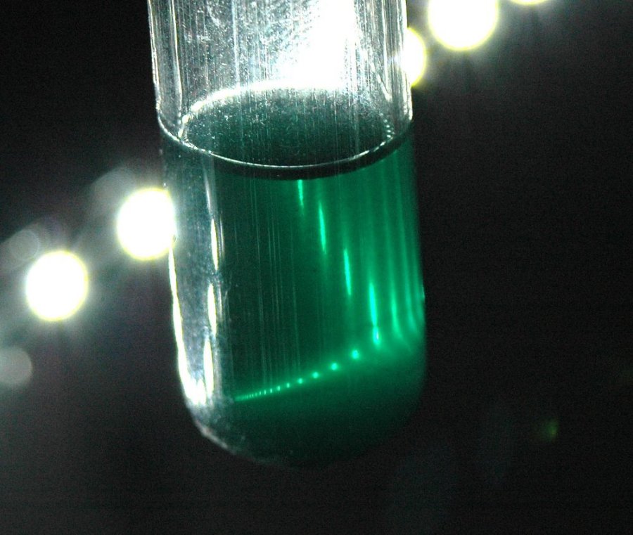

Leha787 Опубликовано 6 Октября, 2024 в 10:40 Автор Поделиться Опубликовано 6 Октября, 2024 в 10:40 В 06.10.2024 в 13:18, aversun сказал: Anhydrous CrPO4 is green. The hexahydrate CrPO4·6H2O is violet. Ну тогда он не соответствует на прокаливании. Даже если разложится то до Cr2O3, а он зеленый. И кому верить?)) Вот на фотке растворил в HNO3, про медь все забудьте, к Ni тоже не относится, за уши не притянешь)) Нитрат хрома мокрый - фиолетовый какой-то, темный. Ну здесь получается в кислой среде (HNO3) небольшая концентрация Cr(NO3)3. Ссылка на комментарий
pauk Опубликовано 6 Октября, 2024 в 11:25 Поделиться Опубликовано 6 Октября, 2024 в 11:25 В 06.10.2024 в 15:40, Leha787 сказал: про медь все забудьте, к Ni тоже не относится, за уши не притянешь)) А я вот о никеле и меди забыть не могу, помню их всегда, даже ночью. Насыщенный зелёный цвет раствора, полученного растворением сабжа в кислотах таки наводит на мысль о никеле. Попробуйте обработать зелёный раствор избытком водного аммиака. Сначала должен выпадать осадок, по цвету которого вам любой более-менее опытный химик-аналитик сразу скажет, что это - хром, медь или никель. Если не поняли, то продолжайте наливать аммиак. Гидроксид хрома растворяться не будет, а в случае никеля или меди получатся окрашенные растворы - чисто тёмно-синий с медью или тёмный сине-фиолетовый с никелем. 1 Ссылка на комментарий
Leha787 Опубликовано 6 Октября, 2024 в 13:14 Автор Поделиться Опубликовано 6 Октября, 2024 в 13:14 В 06.10.2024 в 14:25, pauk сказал: Попробуйте обработать зелёный раствор избытком водного аммиака Если в серке растворить, пойдет? Я делал CuCL2 и Cu(NO3)2 растворением меди, выпаривал, получал кристаллы, ну хлорид зеленый, а сульфат и нитрат синий. Малахит быть не может, я с ним ковырялся - другой он и шипит в кислоте. Здесь конкретно непонятки с нитратом, он зеленый (может из-за присутствия PO4), как и сульфат с хлоридом. Я проверил Cr(NO3)3 - фиолетовый и с азоткой и с водой. Фосфат никеля по вики желтый безводный. Ссылка на комментарий

Leha787 Опубликовано 7 Октября, 2024 в 07:32 Автор Поделиться Опубликовано 7 Октября, 2024 в 07:32 В 06.10.2024 в 16:24, BritishPetroleum сказал: смешанный сульфат титана и меди зелены Ну давайте не придумывать мешанину, с NaCL купорос тоже зеленый при +20С и выше.... Я прилил NH4OH В 06.10.2024 в 14:25, pauk сказал: Сначала должен выпадать осадок, по цвету которого вам любой более-менее опытный химик-аналитик сразу скажет, что это - хром, медь или никель В 06.10.2024 в 22:44, chemister2010 сказал: Добавьте раствор аммиака Ну я надел противогаз и прилил)) 1 - это р-р с H2SO4 2 - это немного прилил. 3 - это еще прилил и подождал... Ну аммиакатом меди кажись не пахнет, а далее я не знаю... Что это?? Ссылка на комментарий
