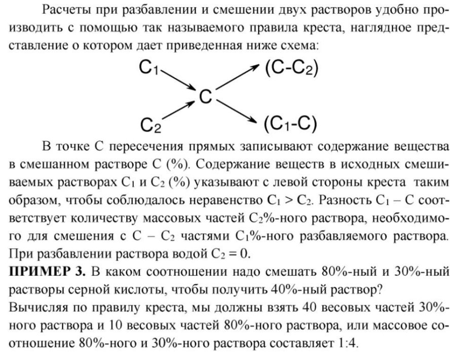

Задания быстро решаются с помощью т. н. "правила креста". Только надо помнить, что при использования этого правила все значения должны выражаться в единицах массы, а не объёма. Поэтому в задании 2) надо предварительно пересчитать объём раствора на его массу: m = pV.
Если такой вариант не устраивает, то решайте задания стандартным методом через нахождение масс растворённого вещества в исходных, добавляемых и конечных растворах, составление пропорций и т. д.

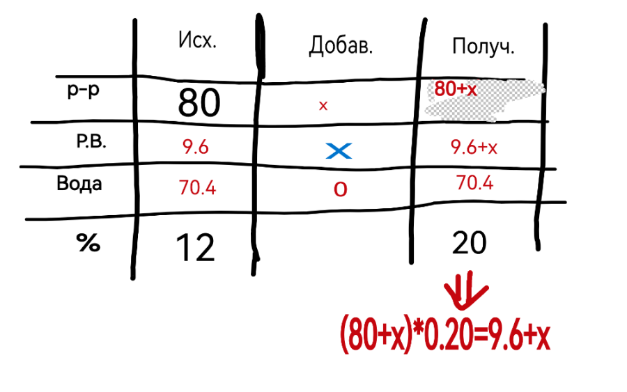

Можете такие задачи решать через табличку, в которую вносите параметры трёх растворов: исходного, добавленного и конечного. Если даны объёмы и плотности, то для таблицы сначала находите массы растворов и растворённых в-в. Ниже пример такой таблицы для первой задачи (за х принята масса добавленного Р.В.). Не всё, что есть в таблице , понадобится для расчёта , здесь она в наиболее универсальном виде image11.thumb.png.970b68562b133b1665cdaa941ce947c5.png
