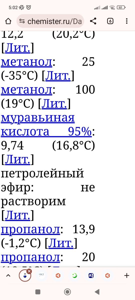

Учитывая что щавелевая растворима в муравьиной
https://chemister.ru/Databases/Chemdatabase/properties.php?dbid=1&id=1243
Странно как и почему вставилась ссылка из анекдотов)
Методика наверняка с перегонкой.
В 17.11.2024 в 17:55, Paul_S сказал:
Цитата
Температура кипения (в °C):
100,7
Цитата
Формула в виде текста:
(COOH)2 * 2H2O
Молекулярная масса (в а.е.м.): 126,065
Температура плавления (в °C):
101,5
Первая температура кипения муравьиной кислоты вторая температура плавления гидратащавелевки
При таком разбеге как перегонять?
Скорее тогда стандартами сульфатами магния или меди
