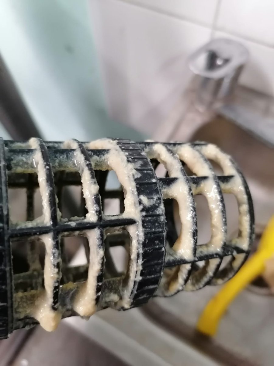

Добрый день.
Столкнулся с проблемой, после дозации лимонной кислоты в воду, лимонка вступает с чем-то в реакцию и как итого, какая-то слизь на оборудовании.
Вода для пищевого производства и лимонку дозируем для снижения рН.
Может кто-то знает, что это за хрень и где можно сделать анализ этой слизи?

Не исключено, что микробиология (бактерии или грибы). Они любят лимонку жрать. Микробиологический анализ нужен.

лимонка вступила в реакцию с накипью или осадки карбонаты Ca. Mg.
вот такой светло кофейный осадок обр.

добавьте соляной  - должно раствориться

По анализам, микробиология по нулям.
Это пищевое производство. Промыв оборудование соляной кислотой, не потравлю ли я людей?
В 20.11.2024 в 08:36, eulenspiegel сказал:
промойте уксусной
Лимонная кислота, вроде как сильнее уксусной. Какой эффект я получу при применении более слабой кислоты?
В 20.11.2024 в 08:42, Павел С сказал:
а растворимость ацетатов кальция и магния выше чем у цитратов
В 20.11.2024 в 08:22, Павел С сказал:
осадок растворите в кислоте ! А не людей.😱
В 20.11.2024 в 09:00, eulenspiegel сказал:
вполне согласен.
но все же подогретая слабая соляная вне конкуренции.
а потом хорошенечко промыть содовым.
солянка  содержится в вашем желудке не забывайте
