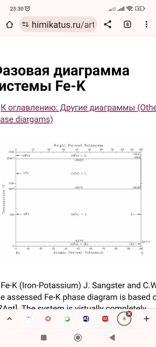

Если не греть очень сильно то рассплавится только калий в инертной атмосфере конечно И вы можете просто отделить его от твёрдого железа
Принеси к температуру в калий в железной практически не растворяется
В 01.01.2025 в 23:30, Caesium137 сказал:
но при охлаждении не разделяются

В 01.01.2025 в 21:30, Caesium137 сказал:
Так и Калий с железом имеют разные температуры плавления, но при охлаждении не разделяются
Тут та же проблема будет
А что случится, разве твердый раствор?
