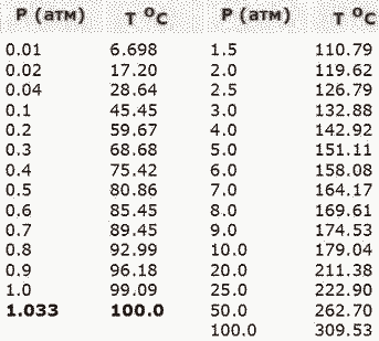

podlyinarod Опубликовано 8 Января, 2025 в 22:16 Поделиться Опубликовано 8 Января, 2025 в 22:16 (изменено) В 09.01.2025 в 01:05, Нинэль сказал: Рабочее давление тоже встречала на форумах с рецептами. 1,5 запомнилась цифра 1,5 бар это приличное давление, но многие скороварки это тоже могут. Видимо, тяга именно к этому казану это что-то психологическое. Вот например, "Рабочее давление, бар 100000". Шутка - это продавец ошибся, такое давление нереально, обычно 0,3-2 бар, 1 бар это примерно 1 атм, 100 кПа = 100 000 Па. Ещё есть нюанс, давление бывает абсолютное и относительное (относительно воздуха приземного слоя атмосферы 3-го спутника Солнца). Так вот второе меньше первого на, натурально, примерно 1 бар. Бывает, непонятно, какое давление указывают. Температура кипения воды зависит от абсолютного следующим образом : Каждые дополнительные 10-15 градусов - это вдвое большая скорость приготовления в разогретом виде (правило Вант-Гоффа, был такой кулинар-затейник). Слишком высокое давление может приводить к разваливанию костей и излишнему гидролизу белков и пр., что невкусно, так что 1 бар (2 бар абс.) это в общем достаточно. Изменено 8 Января, 2025 в 22:32 пользователем podlyinarod Ссылка на комментарий
