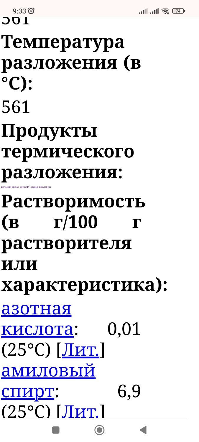

Насколько я понимаю всё дело в растворимости. В растворимости хлорида кальция в растворах соляной кислоты и растворимости соляной кислоты в растворах хлорида кальция. Они можно сказать друг друга высаливают. Получается ли там два слоя или что-то ещё точно не знаю. Но суть что растворимость хлорида кальция в растворах соляной кислоты как вы пишете очень кислый раствор сильно падает и значительно меньше чем растворимость хлорида кальция в просто воде. Поэтому Когда вы извлекаете свой мел и кладёте его свежую соляную кислоту в которой ещё нет хлорида кальция реакция идёт заново
То есть по сути та же самая фишка что и с уксусом. Ацетат кальция в воде очень хорошо растворим. Ну ацетат кальция в уксусной кислоте растворим значительно хуже
Самое интересное что нитрат кальция тоже плохо растворим в азотной кислоте))

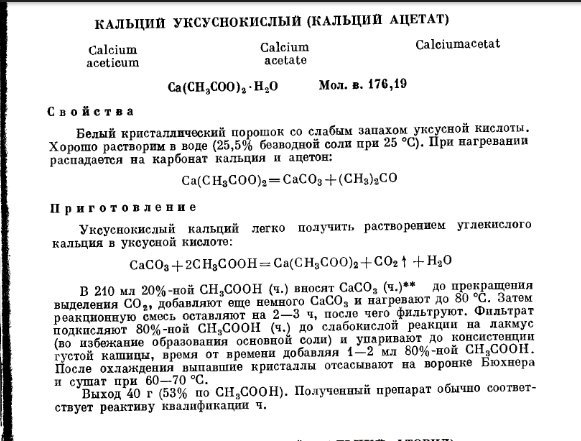

По Карякину ацетат кальция получается добавлением в 210мл 20%-ной уксусной кислоты CaCO3 до прекращения выделения CO2.
Почему именно 210мл и сколько суток/дней так придется сыпать  CaCO3 ничего не сказано....
В 24.01.2025 в 13:55, dgin сказал:
По Карякину ацетат кальция получается добавлением в 210 мл 20%-ной уксусной кислоты CaCO3 до прекращения выделения CO2.
Почему именно 210 мл ...
В 24.01.2025 в 14:37, dmr сказал:
Может по количеству карбоната?
Всё проще гораздо. Он его в гранёном стакане делал на 250 гр.
Если бы налил уксусу больше, то пена попёрла бы через край.

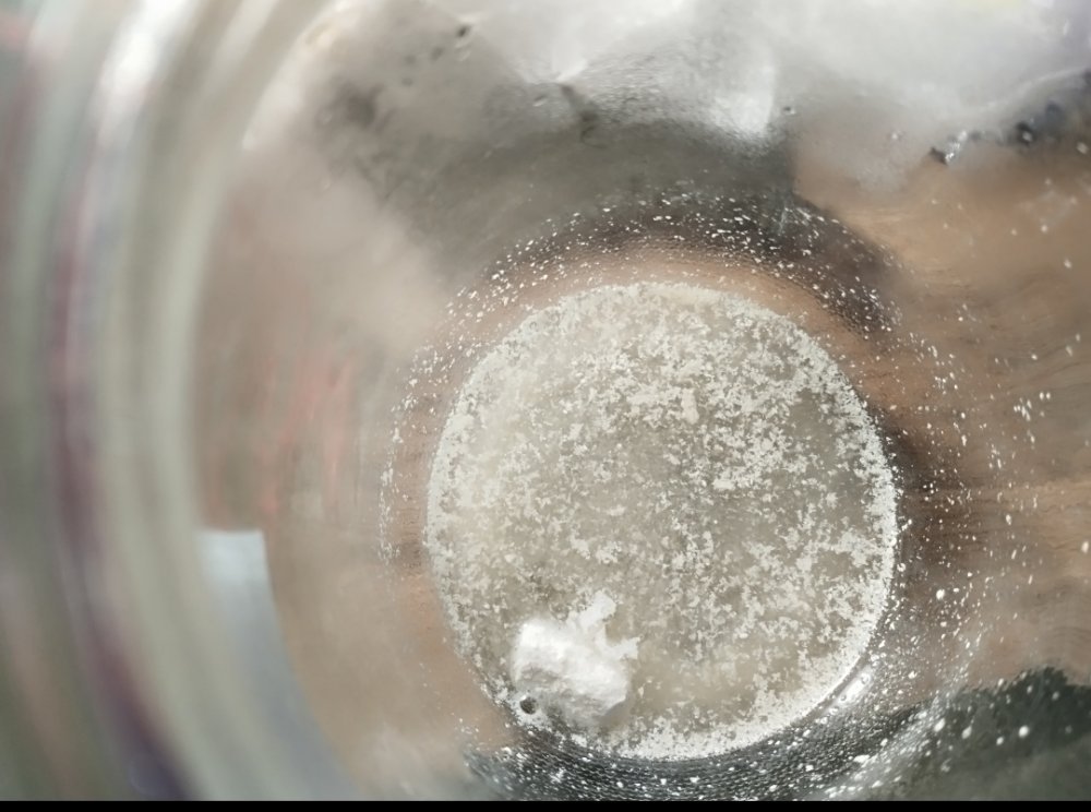

Вообщем с уксусной кислотой 20% реакция идет совсем не так, как с соляной кислотой.
После прекращения шипения на дне, на поверхности и в толще раствора плавают какие-то белые хлопья. Прийдется делать строго по Карякину, он точно что-то знает...😁
