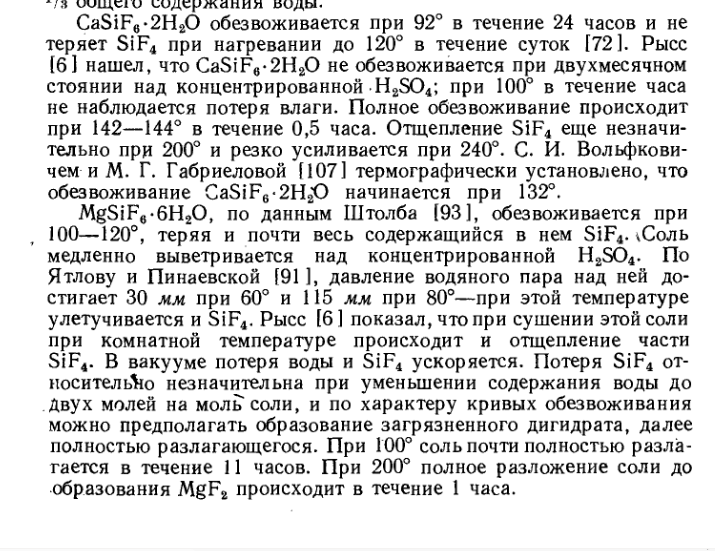

кальциевая соль теряет воду, потом он начинает отщеплять кремнефторид
Правильно. Вода ушла - кремнефторид за ней, поскольку держаться ему стало не за что.
Более менее понятно, но всетаки кальциевая соль и без воды существует на плаву.

у меня есть печь, я пиролиз делал и сушил сульфат алюминия. Но тут надо высушить деликатно чтоб кальций не развалился. А тут контроль температуры нужен. ну или баня масляная.

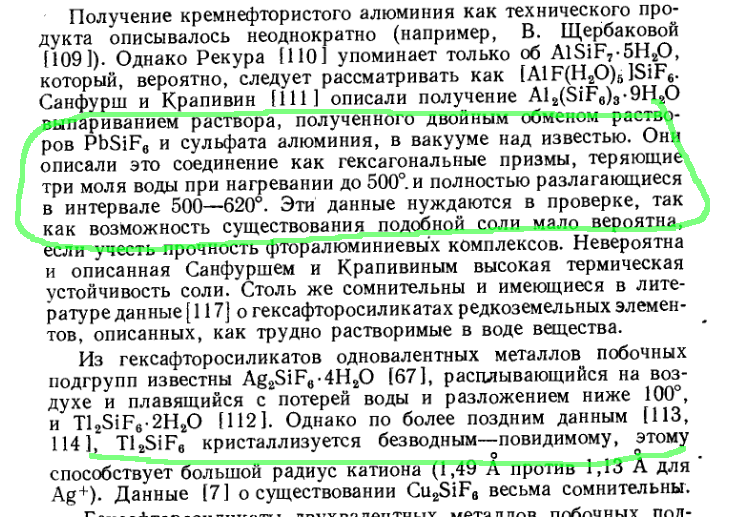

Получается, если взять тот же гексафторсиликат железа. Обезвоживание приводит к выделению тетрафторида кремния
feSiF6* xH2O + xS2Cl2 => S + x/2SO2 + 2xHCl↑+ FeF3 + SiF4↑?
В 07.02.2025 в 23:29, yatcheh сказал:
Медь тоже хлипкая, хрен ее высушишь без потери SiF4. альтернатив кальцию нет судя по всему. Screenshot_2025-02-08_00-47-44.png.b0b44d343ec3876d4b3e3d6c4f00caf5.png
