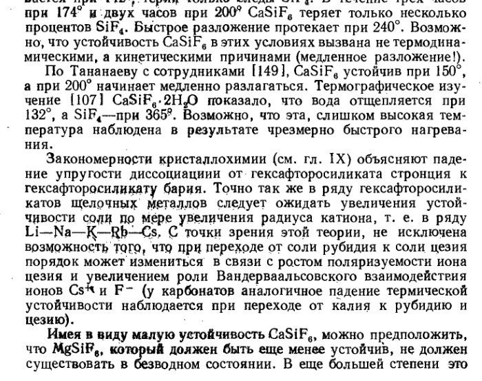

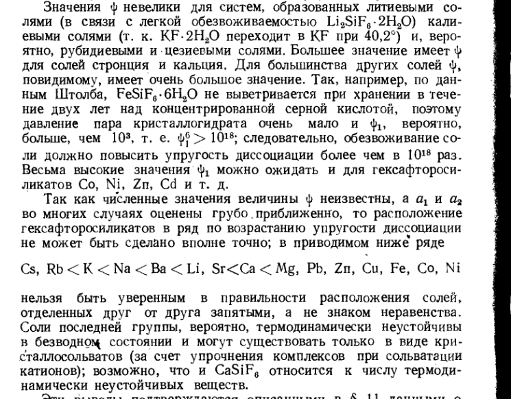

Вообще ничего непонятно. Что Рысс имел в виду? ну допустим гексафторсиликат кальция разлагается при 240. Ну это же хорошо! Мне вообще желательно чтоб при 150 разваливался. Он говорит малая устойчивость гексаторфсиликата кальция. Нифига себе малая устойчивость, гидросульфат натрия при 240 разваливается на воду и пиросульфат, это что теперь у нас гидросульфат натрия неустойчивый? Про железо вообще не понял. Ну держал он его над серной кислотой и оно не потеряло воды. А что он его хлористым тионилом не обработал? Если ему нужна безводная соль. Вообще не понял к чему эта серная кислота была приплетена. И если его соли гексафторсиликатные не обезводились держанием над серной кислотой, что это значит, что их нельзя обработать тионилом и получить безводную соль? Он говорит их не существует!  Говорит сомнительноScreenshot_2025-02-07_22-39-00.png.cc500fb1d22e9d71df190e7261e1a8fc.pngльно говоритScreenshot_2025-02-07_22-39-54.png.96c36c88086d47d59c2e7c90917f5c4d.png

Вообще ничего непонятно. Что Рысс имел в виду? ну допустим гексафторсиликат кальция разлагается при 240. Ну это же хорошо! Мне вообще желательно чтоб при 150 разваливался. Он говорит малая устойчивость гексаторфсиликата кальция. Нифига себе малая устойчивость, гидросульфат натрия при 240 разваливается на воду и пиросульфат, это что теперь у нас гидросульфат натрия неустойчивый? Про железо вообще не понял. Ну держал он его над серной кислотой и оно не потеряло воды. А что он его хлористым тионилом не обработал? Если ему нужна безводная соль. Вообще не понял к чему эта серная кислота была приплетена. И если его соли гексафторсиликатные не обезводились держанием над серной кислотой, что это значит, что их нельзя обработать тионилом и получить безводную соль? Он говорит их не существует!  Говорит сомнительнольно говорит. Почему фториды данных элеменнтов могут не работать?
Это же обзор, а не статья. Сам он ничего не делал.
Если бы в то время в литературе были бы работы с безводными солями такого вида - он бы упомянул. Значит - не было. Почему  - другой вопрос.
Двухзарядные катионы - сильно поляризующие, они просто выдирают фтор из объятий кислоты Льюиса. Та же фигня с аналогами происходит - гексафторфосфатами, тетрафторборатами... А присутствие донора (воды) в кристаллосольвате умеряет поляризующее действие катиона. Тут всё логично.
В 07.02.2025 в 23:00, yatcheh сказал:
И это означает что без воды соль например CuF2*SiF4 уже не существует?  Ну и у Рысса всетаки упомянуто что кальциевая соль теряет воду, потом он начинает отщеплять кремнефторид , значит вода им не нужна для существования?
