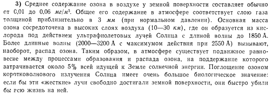

В 06.02.2025 в 09:03, Кир01 сказал:
Задумался над тем, каков физический механизм существования этого слоя. Раньше помню бытовала идея, что озон образуется в результате разрядов молнии. Но с какой радости он будет подниматься вверх, если он в 1,5 раза тяжелее воздуха. По той же причине, вообще непонятно, за счет чего этот слой существует над более нижними слоями атмосферы. Сейчас вычитал в википедии что он образуется из кислорода за счет уф излучения Солнца и как будто бы из-за температурной разницы озонового слоя и других слоев он не проникает в эти другие слои. Хотя казалось бы, наличие градиента температур наоборот должно способствовать перемешиванию. Единственный логичный вариант, который возникает в голове, что на определенной высоте, под действием уф излучения происходит динамическое равновесие в котором непрерывно образуется озон 3О2=2О3. Тогда о каком разрушении озонового слоя может идти речь. Вобщем понятно что ничего не понятно:)
Вот выдержка из учебника Некрасова с исчерпывающими ответами на все ваши вопросы:
Далее. Легенда о влиянии выбросов фреонов на разрушение озонового слоя давно опровергнута. На самом деле это была глобальная пиар-кампания американских корпораций - производителей хладоагентов и пропеллентов с целью убрать с рынка конкурентов. В результате всеобщего угара это перспективное направление было практически похоронено во всех странах. Кроме Америки, естественно.
Напоследок ещё парочка легенд, связанных с озоновым слоем. Расхожую фразу о 3-миллиметровой толщине озонового слоя многие обыватели воспринимают буквально - как тонкую прослойку в атмосфере, в которой можно сделать дырку, проткнув её пальцем. А ещё некоторые думают, что своим голубым цветом небо обязано именно этому озоновому слою.
