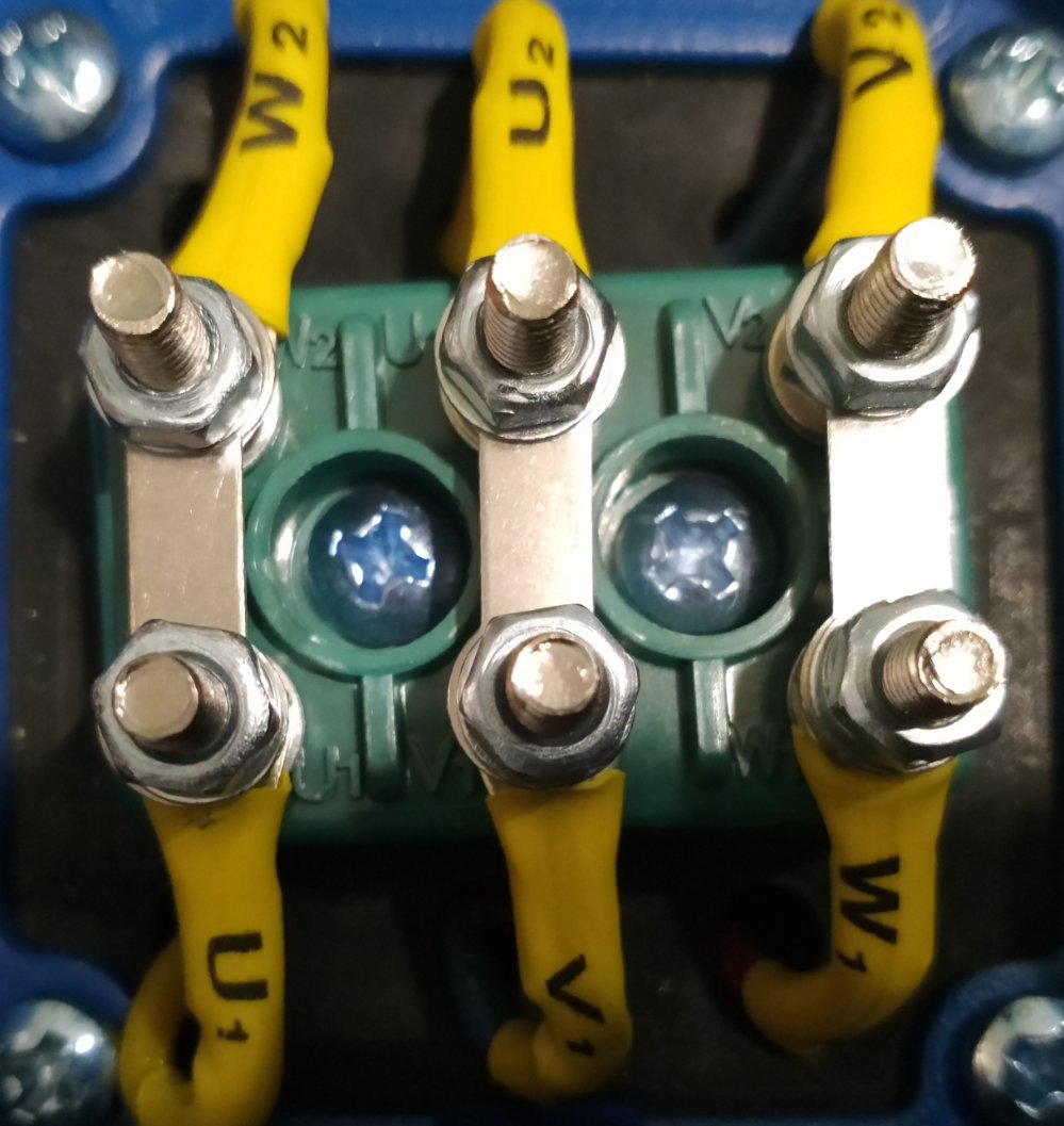

Мерял ради интереса сопротивления обмоток после снятия соеденительных клемм, показало 7,9 ом. Двигатель от стиралки давал 20 и 40 ом вроде

Достаточно в коробке. Так что там - треугольник? Тогда можно переключить в звезду. Только полярность не перепутайте.

В 15.04.2025 в 15:29, LeadHydroxide сказал:
Прочитал документацию, написано " обмотка ротора короткозамкнутая ( по типу беличьей клетки), выполнена из алюминия или алюминиевого сплава (в зависимости от типа двигателя) методом литья под давлением
Что то не понял ничего. Как они умудрились обмотку методом литья под давлением сделать. Провода алюминиевые где то, или сама клетка сделана из алюминия.
Залили алюминий в каналы в железе.
Судя по обозначениям, треугольник. Можно переключить в звезду и получить 110*корень(3)=191 В. Единички собрать в одну изолированную от других точку, двоечки оставить (или наоборот).

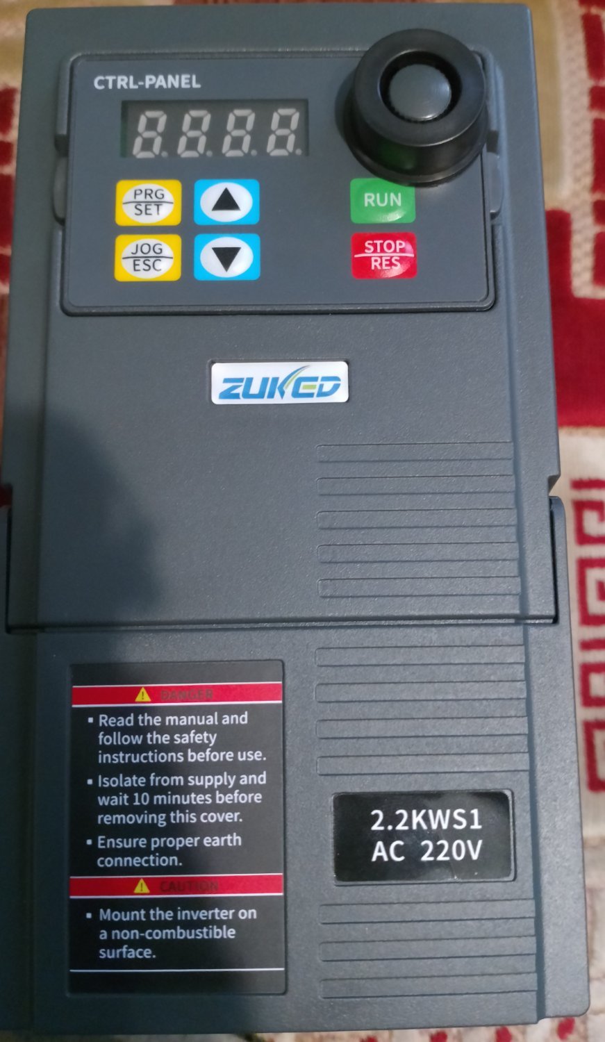

Купил таки частотный преобразователь zuked 320. Дает до 400 герц 2,2 квт , потребляет одну фазу 220, выдает три фазы 220.
Только не включал его. Там куча программ в инструкции, штук 10, и в каждой программе столько же подпрограмм. Думаю, как двигатель подключить - треугольником на 110 и задать номинальное 110, или звездой?
Можно же еще трансформатор мотать отдельно под 400 герц, как в авиации). Так и мощность будет.
Был вариант подешевле и покомпактнее, на 0,75 квт, и 100 герц, но купил этот,чтоб был с запасом. Думаю придется делать выносное управление, то есть дисплей с кнопочками выносить, или даже сам частотник куда нибудь в помещение, а провод уже выносить переноской. Частотник хлипковатый, и совсем не приспособлен чтоб на улице работать, вода будет насквозь проходить
Что если двигатель большей мощности (3квт например) соединить звездой,и дать 220? Тогда получится что двигатель будет работать на пониженной мощности, но не сгорит ли частотник от такого?
В 27.04.2025 в 00:28, LeadHydroxide сказал:
а зачем тебе такая частота? это же в 8 раз больше чем в сети 50 герц. то есть твой движок должен тоже в 8 раз быстрее крутится.
В 27.04.2025 в 03:52, бродяга_ сказал:
Мне такая частота не нужна, просто сам аппарат такой. Вроде как для того чтобы на всякие шпиндели фрезеров расчитано. Для обычных от 0 до 100 гц,если двигатель через форточку не вылетит
Да, много есть извращений на свете... Ну зачем заставлять аппарат напрягаться? 190 всяко легче ему будет. Треугольник нужен, только если разгонять на сильно повышенные частоты 87+ Гц (для номинала 60 Гц это выглядит как 104 Гц).
Частотник сгореть не должен- у него защита есть. А вот вырубиться - вероятность велика.

В 27.04.2025 в 04:16, podlyinarod сказал:
Ну не знаю, как раз таки советуют всякие приблуды ставить на частотник, чтобы не сгорел, уже не помню куда че.
Купил автомат на 3 ампера, думаю защита такая себе
