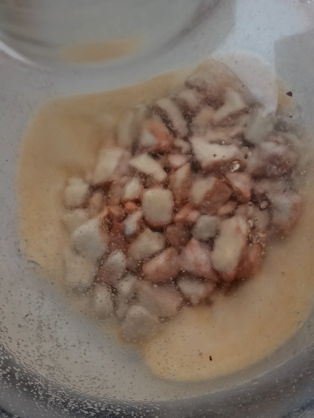

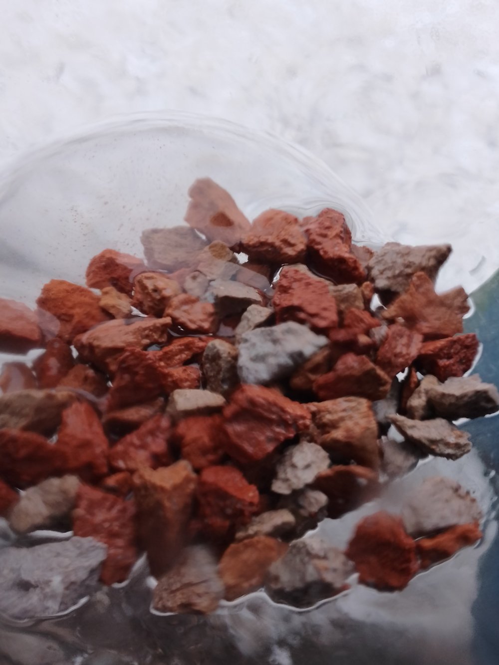

После использования кирпичей в качестве кипелок для концертрированной серной,получилось вот чтоIMG_20250216_1735522.thumb.jpg.0c64af69406507452870ba110d7bd7e8.jpgIMG_20250216_1736062.thumb.jpg.ae07cc53aa9e8e898c320645cf04b801.jpg

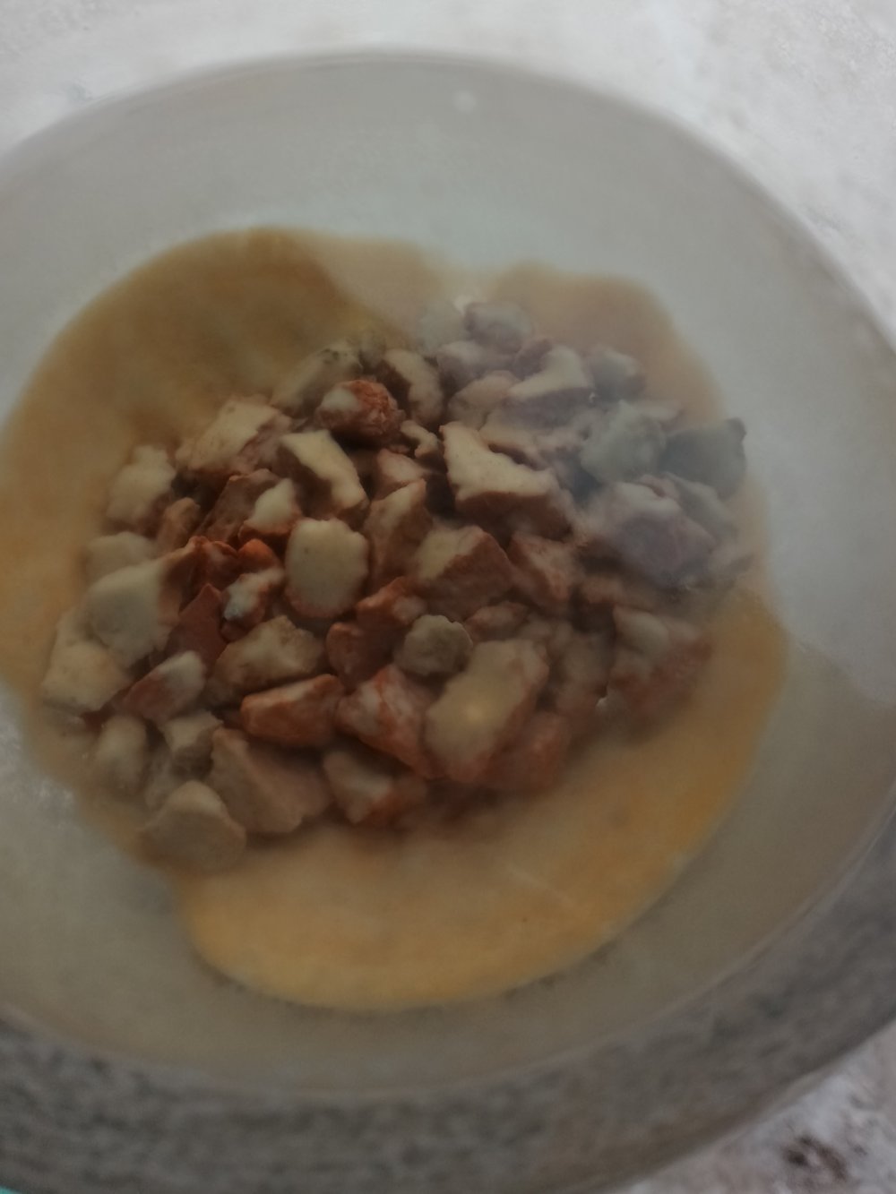

Вот после отмывки
Что за порошок сыпется из них? Это оксид алюминия переходит в сульфат, а оксид кремния вываливается? Если так глину кипятить в кислоте, можно ли соединения алюминия
достать оттуда?
