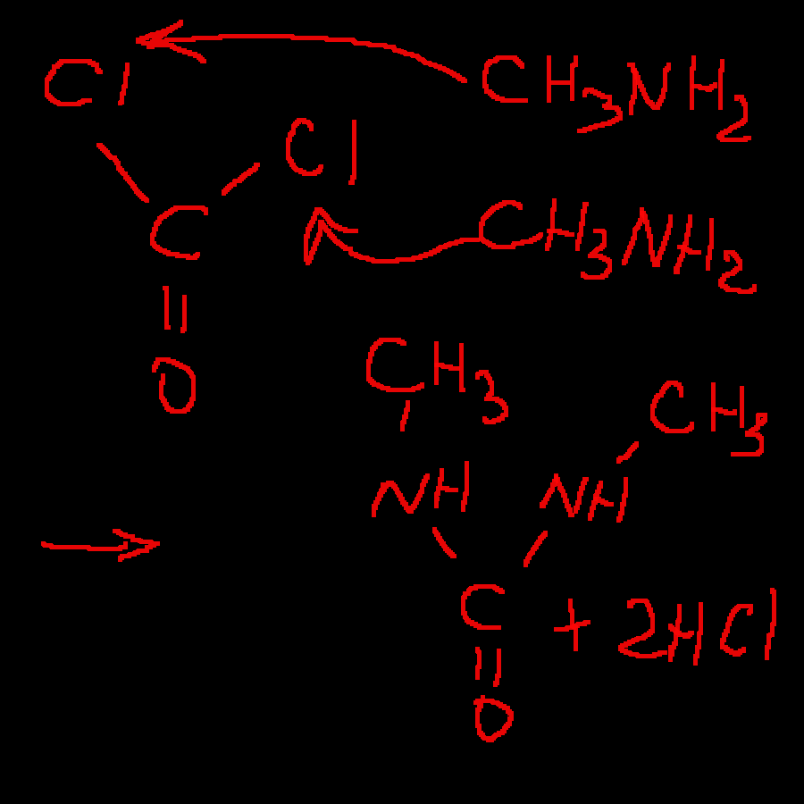

Продукты реакции CH3NH2+COCl2=?
C11H26NO2PS
В 21.02.2025 в 00:09, C11H26NO2PS сказал:
CH3NH2+COCl2=?
Хлорсодержащие с аминами реагируют незатейливо: водород при азоте меняется на хлор с присоединеием
Диметилмочевина и хлорид метиламина
Хлороводород свяжется метиламином
В 21.02.2025 в 07:24, chemister2010 сказал:
Сначала образуется метилизоцианат, далее он может реагировать с избытком метиламина с образованием N,N'-диметилмочевины.
В 21.02.2025 в 06:21, pauk сказал:
Получишь Метилизоцианат
Потравишь 18 тысяч человек.
