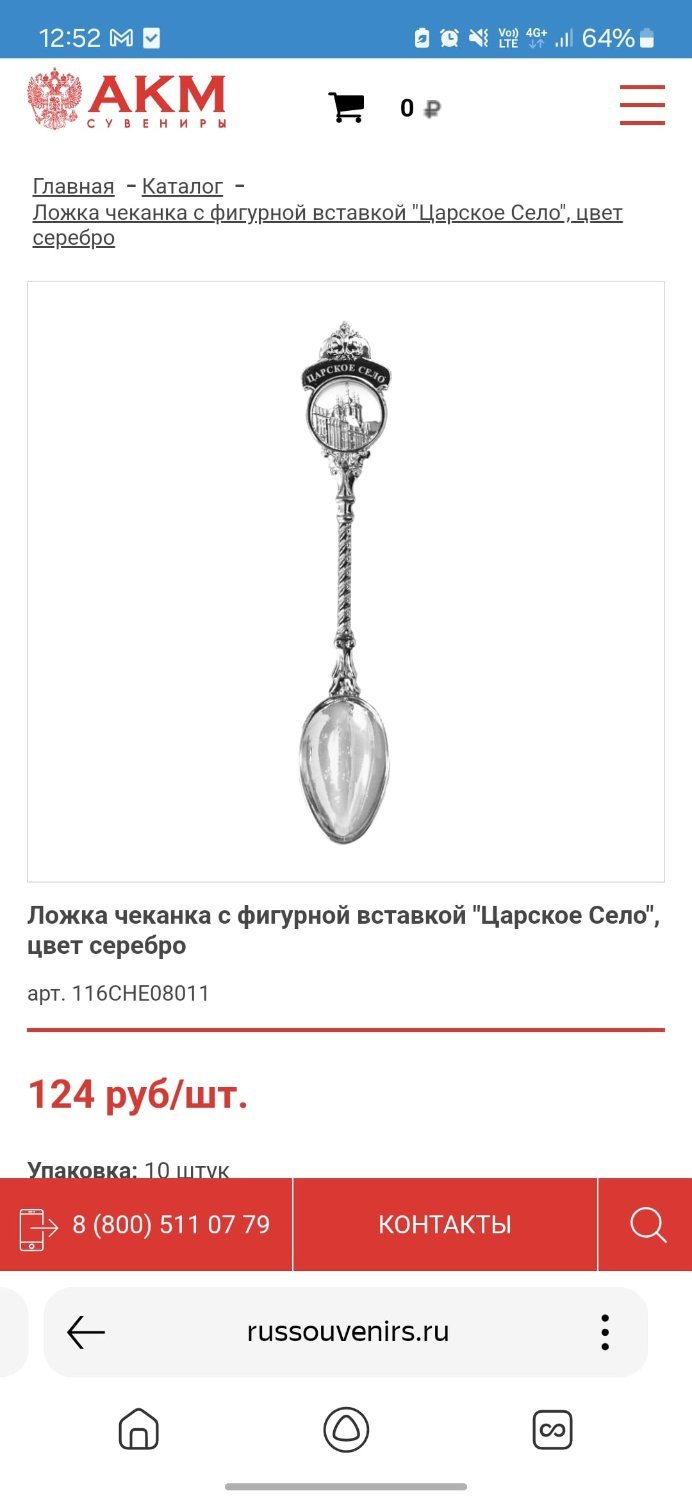

Помогите, пожалуйста разобраться, в просторах интернета не нашла информацию.  Имеется ложка сувенирная, как написано из оцинкованной стали. Сама блестящая как серебро. Под ней, если соскблить верхний слой, жёлтый металл, похож на латунь. Вопрос вот в чем, периодически ем ей что-то холодное, может ли быть это опасно,  ибо и по телефону производителя не могут сказать точно. Сделана в России. Понимаю, что ей можно просто не есть, но год как в обиходе и теперь как-то  не по себе.
Спасибо за ответ! Ой, простите, по телефону производителя сказали цинковая сталь.  Я тоже сомневаюсь в этом. А как вы думаете,  может быть, что это покрытие из никеля?  Очень теперь все это интересно.

Даже если бы ложечка была из чистой меди нужно было бы ой как постараться чтоб ей себе нанести вред.
Цинк безвреден, как и хром. За исключением тех, весьма редких случаев когда на хром возникает аллергия, но актуально это только для имплантов вживленных хирургически.
P.s. ложечка ваша, скорее всего из ЦАМа хромированного через медную подложку. Не скоблите ее, а не то быстро сгниет.

Спасибо за ответ. Я конечно её поскоблила! Тут интерес превысил всё))))тяга решать сложные задачи  и любовь к химии сделали свое дело. Основа действительна похожа на медную подложку-в этом сомнений не возникло. И действительно больше похоже на хром, т.к. никель оттенок имеет другой. Тут прямо как зеркальная  холодного цвета поверхность.

ВСМПО в 90-х штамповали ложки и вилки из ВТ6 - и лучших чем те, я не встречал! ... но нынче почему-то не выпускают. Зато ЦАМы не по делу стали пихать... у них ведь область коррозийной стойкости по рН лишь от 7 до 13! Даже в слегка кислый продукт нельзя погружать.
То что на предмете покрытие - это временно, гальванике в коррозийных средах свойственно давать пузыри и отскакивать обнажая металлическую основу.
