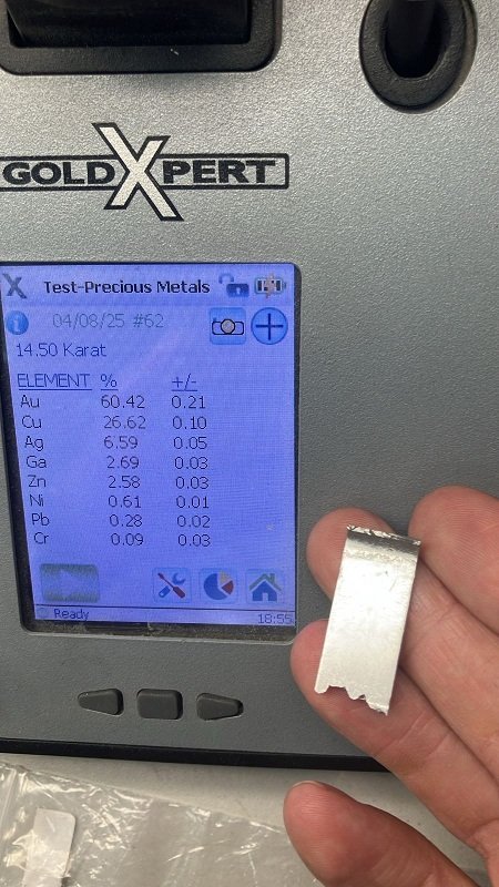

Даже скрин до такого размера не режется
Единственное что на спектральном анализе странного это 2,7 % галий
Мы вроде его не пользуем, однако у нас покупные лигатуры
  • 0
Галлий похож на ртуть в том смысле, что тоже при комнатных температурах может охрупчивать различные металлы, проникая по границам зёрен, а также ускорять коррозию благодаря разрушению оксидных пленок (классический пример с алюминием, если капнуть на него галлием, это очень эффектно, корродирует за минуты). Если в исходной рецептуре его не было, то клиент крайне странный.

2Мб это очень много, типичное изображение в jpg веси не больше 0.5. Откройте в любом редакторе (например в paint) и сожмите. У галлия, как и у ртути, есть низкотемпературная эвтектика с золотом (30С). Таким образом галлий может может проникать в объем золота, металл становится хрупким из-за образования интерметаллида AuGa2. Интересно откуда вообще галий попал на ваше изделие, со ртутью все понятно - разбили градусник, а галлий - штука редкая.
Получилось )

со смесю жидких металлов – галлий 68,5%, индий 21,5%, олово 10%
вероятно с ней химичил твой заказчик.
причем на горячею, если по кристаллам пошла.
