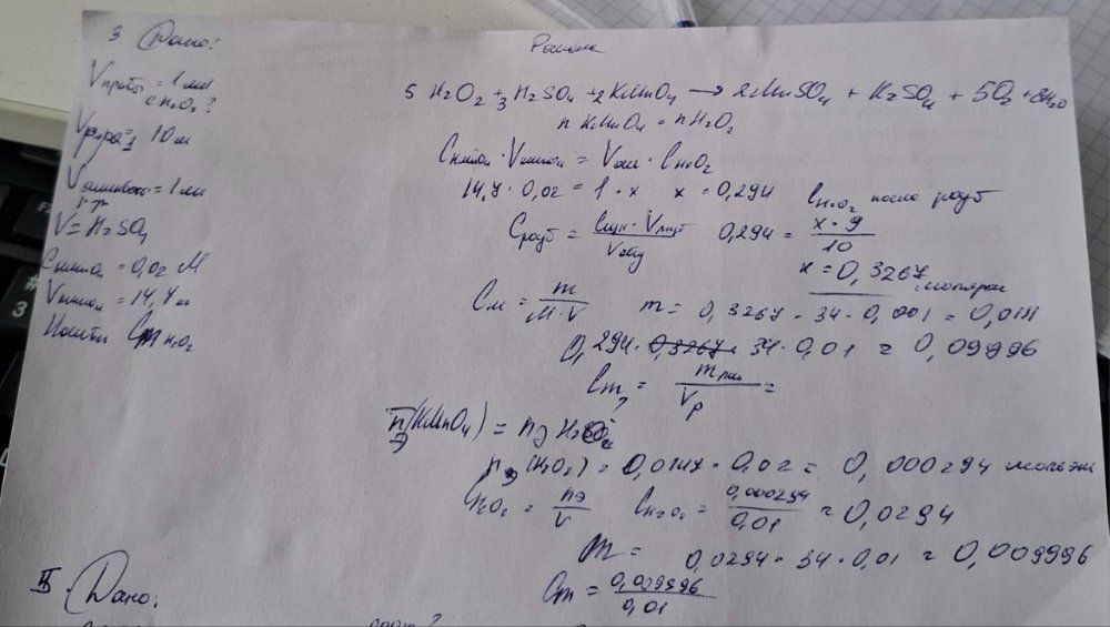

chorn Опубликовано 10 Апреля, 2025 в 14:57 Поделиться Опубликовано 10 Апреля, 2025 в 14:57 Здравствуйте! Никак не могу сообразить, помогите, пожалуйста Пробу объёмом 1,00 мл раствора с неизвестной концентрацией H2O2 разбавили водой до 100 мл. К 1,00 мл полученного раствора прибавили 2 мл разведенной серной кислоты и провели титрование 0,02000М КМnО4. Рассчитайте массовую концентрацию Н2O2 в растворе (г/л), если для титрования использовано 14,70 мл титранта. Ссылка на комментарий

chorn Опубликовано 12 Апреля, 2025 в 13:46 Автор Поделиться Опубликовано 12 Апреля, 2025 в 13:46 В 11.04.2025 в 07:15, cty сказал: Вы сначала решите задачу и посмотрите, какая там была перекись - аптечная или не аптечная. В условии где-то числовая ошибка. Да, спасибо, преподаватель лишний 0 написал, там должно быть 10, а не 100 Но решение всё-равно странное получается у меня Ссылка на комментарий
cty Опубликовано 12 Апреля, 2025 в 17:33 Поделиться Опубликовано 12 Апреля, 2025 в 17:33 (изменено) В 12.04.2025 в 16:46, chorn сказал: там должно быть 10, а не 100 Если так, то у меня получилось 250 г/л, т.е. обычная концентрированная перекись. Изменено 12 Апреля, 2025 в 17:47 пользователем cty опечатка Ссылка на комментарий
cty Опубликовано 12 Апреля, 2025 в 17:42 Поделиться Опубликовано 12 Апреля, 2025 в 17:42 В 12.04.2025 в 16:46, chorn сказал: Но решение всё-равно странное получается у меня C(KMnO4)*V(KMnO4)/2 = C(H2O2)*V(H2O2)/5 ... Ссылка на комментарий
