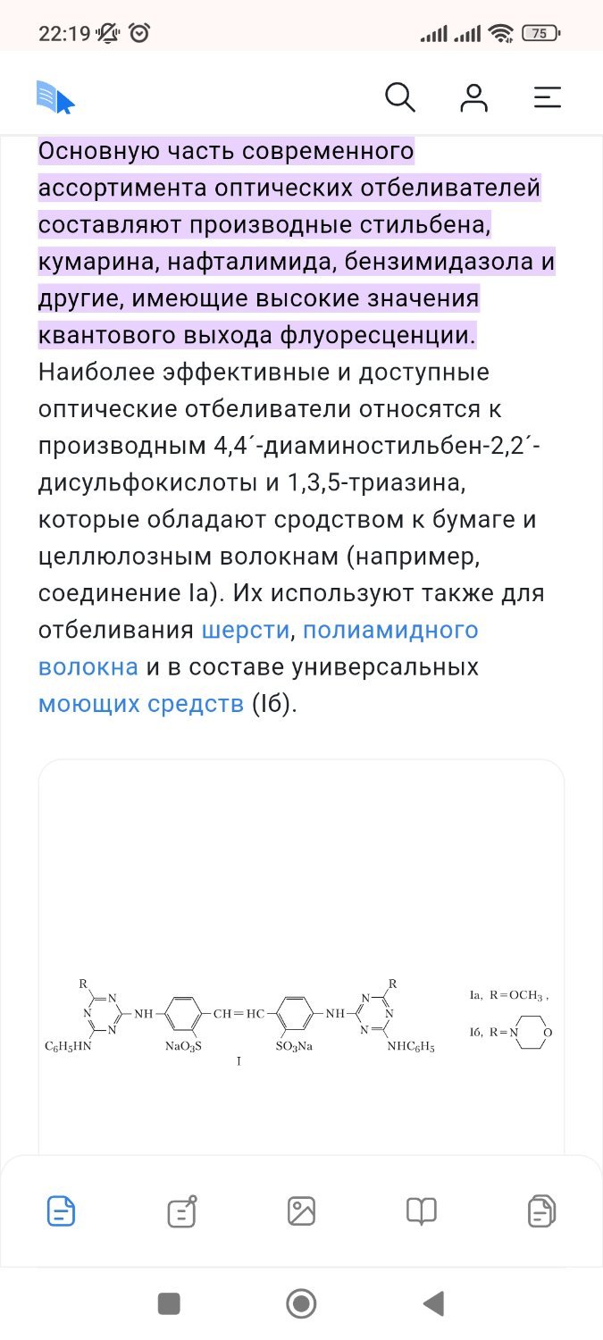

dmr Опубликовано 11 Апреля, 2025 в 17:18 Поделиться Опубликовано 11 Апреля, 2025 в 17:18 Во первых увидел в Ютубе видно https://youtube.com/shorts/vQ8bCsn-pM4?si=2G2N11NSjGli1qx6 Но понятно что сейчас в порошке не стекла используют Погуглил состав оптических отбеливателей. Сплошь непредельные соединения Эти соединения действительно сами по себе бесцветны? Чем принципиально оптические отбеливатели отличаются от белых пигментов тогда Ссылка на комментарий
