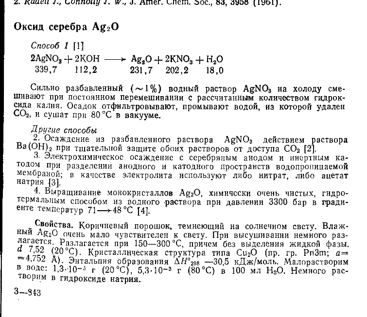

У меня грамм 7 псевдоювельрного серебра шариками 0.5 мм радиусом. Сплавив с калиевой селитрой, можно получить Ag2O?
сплав с селитрой - нитрат аргентум.
сильно разбавленный р-р. 1% + гидросид калий на холоду = оксид серебра
по Г. Брауэр. том 4. 1985.
выход зависим от компетентности и мастерства.

В 13.05.2025 в 21:43, капелька яда сказал:

Вряд ли это хороший метод. Ag2O будет превращаться в карбонат при контакте раствора с воздухом. В методичке не зря написано, что даже промывку осадка надо делать водой, свободной от СО2. К тому же Ag2O может восстанавливаться до металла следами какой-нибудь органики, адсорбированной полипропиленом.
