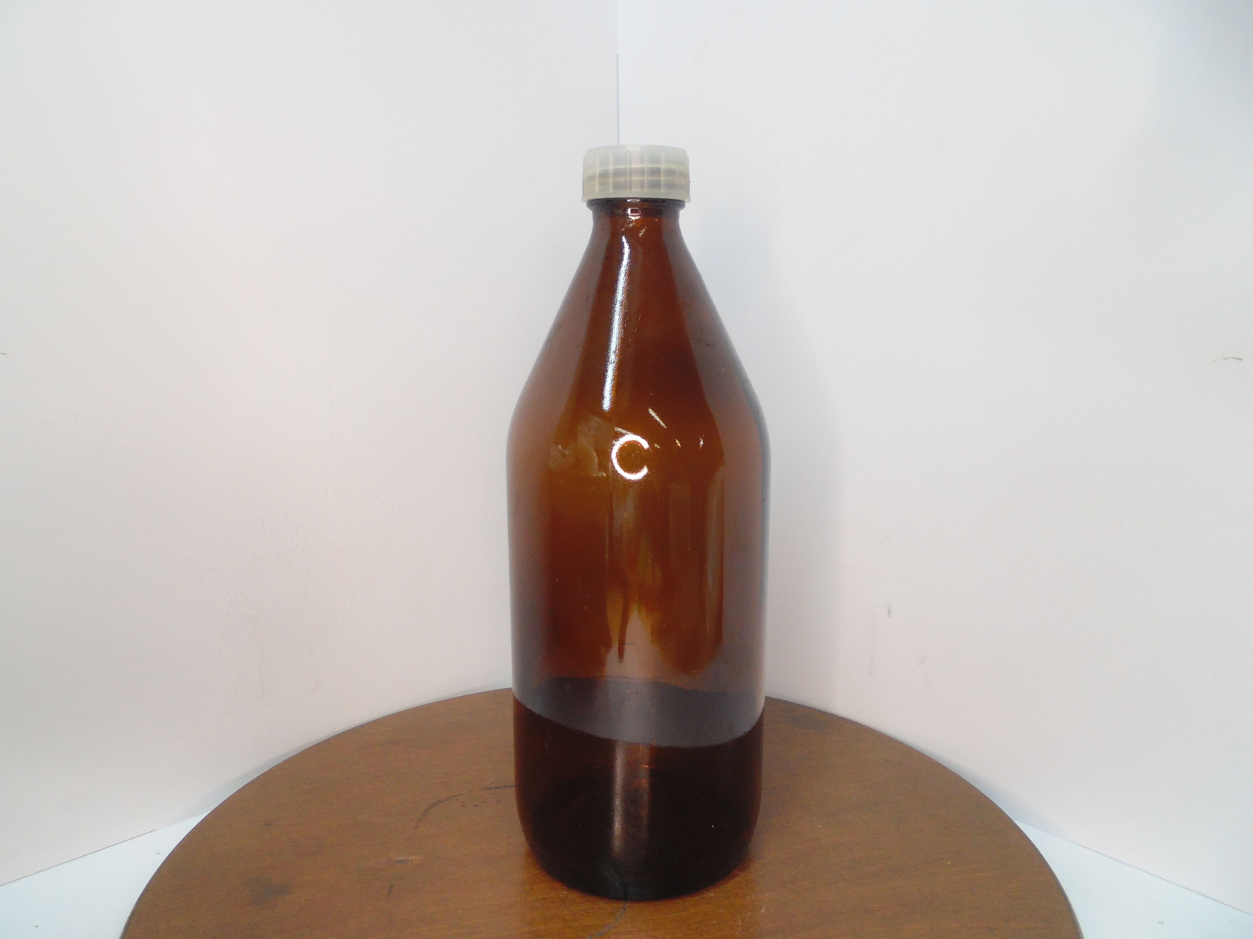

https://cdn1.ozone.ru/s3/multimedia-a/6835621042.jpg
Такая
В 19.05.2025 в 22:20, Нитровальщик сказал:
Такая
Пробка там отвратная, и хлороводород через неплотности летит, но таких уж заметных примесей оно давать не должно... В принципе это стекло делается с добавкой хрома вроде, и теоретически может раствориться, но практически я не замечал...

Да нет, его там будет хрен да маленько, незаметно. А вот хлороводород из концентрированной на жаре может лететь очень ощутимо.

Со стекла вряд ли кислота что-то натащила (или это какое-то прям очень говёное стекло), так что скорее всего в нее попала грязь, например при отборе грязной пипеткой.
Борноэтиловый эфир всплывает в серной кислоте, но часть все равно в ней растворяется. Так что метод очистки серной кислотой идет с потерями. Проще с разгонкой, но желательно, чтоб вода улетела раньше спирта, т.е. делать тройной азеотроп. Иначе вода разложит борноэтиловый эфир.
Поэтому сначала моют кислотой, которая забирает воду и часть спирта, а потом делают разгонку верхнего слоя.

Возьмите небольшую пробу вашей солянки и добавьте к ней щёлочь с небольшим избытком до полной нейтрализации кислоты. Выпадение зелёного осадка свидетельствует о наличии в кислоте металлических солей (медь, никель, хром). Если осадок не выпадает, то это скорее всего какая-то органика.
