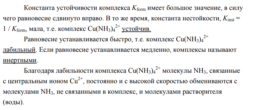

В 21.05.2025 в 18:22, yatcheh сказал:
Нихера там ничего такого нету. Нормальный комплекс. Стабильный. Ещё какой стабильный!
Я этого не знал, но пишут, что он УСТОЙЧИВ, но Лабилен
Там всё упирается в формальные критерии лабильности. Почитал тут о них.
https://www.chem.msu.ru/rus/olimpiad/olimp35/39.pdf
Как я понял
Лабильный комплекс быстро обменивает лиганды (малая энергия активации обмена).
Cu²⁺: [Ar] 3d⁹.
В октаэдрическом поле (с сильными лигандами, такими как NH₃) d-орбитали расщепляются на t2g (низкой энергии) и e2 (высокой энергии, разрыхляющие).
Заполнение орбиталей для d⁹: t2g⁶ e9³
Таким образом, на разрыхляющих e₉-орбиталях находятся 1 неспаренный электрон и спаренная пара.
Наличие электронов на разрыхляющих орбиталях (e₉) ослабляет связь металл-лиганд, что облегчает замещение лигандов.
Но  аммиак - сильный лиганд, создающий стабильное кристаллическое поле. Это повышает кинетическую инертность комплекса в обычных условиях.
Поэтому по формальным критериям он лабильный, но в нейтральной среде, или скажем без цианид ионов - вполне очень стабильный. Похоже на правду.
Там ещё что-то пишут в критериях о геометрии. Но я уже не углублялся.
