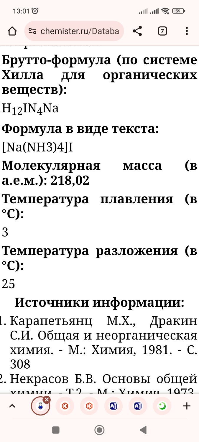

Существуют амино аддукты или комплексы, не знаю как правильно назвать, причём некоторые плавятся до точки разложения. Причём плавятся при температурах близких к ну. Насколько я понимаю получается типа раствора соли в жидком аммиаке
Возможно ли такое электролизить и получить металл, или амид на крайняк
https://chemister.ru/Databases/Chemdatabase/properties.php?dbid=1&id=836
Такой вариант не единственный, просто для примера взял

И в чем собственно вопрос? Электролиз в аммиаке принципиально ничем не отличается от электролиза в воде, только получатся продукты из аммиака, а не из воды.
Электролиз иодида натрия соответственно даст водород и аммиакат иодистого азота (продукт реакции иода с аммиаком).

То есть металла или амида там не получится?
Вне зависимости от того комплекс какого активного или неактивного металла использовать?
При электролизе хлорида натрия в аммиаке по-моему амид получается или нет
В 08.06.2025 в 14:19, dmr сказал:
Почему? Все также как в воде с учетом поправки на реакции с аммиаком. Из солей серебра вы получите серебро.
В вышеприведенном примере натрий будет уходить в виде амида, который будет разрушать иодистый азот. Все как в воде.
