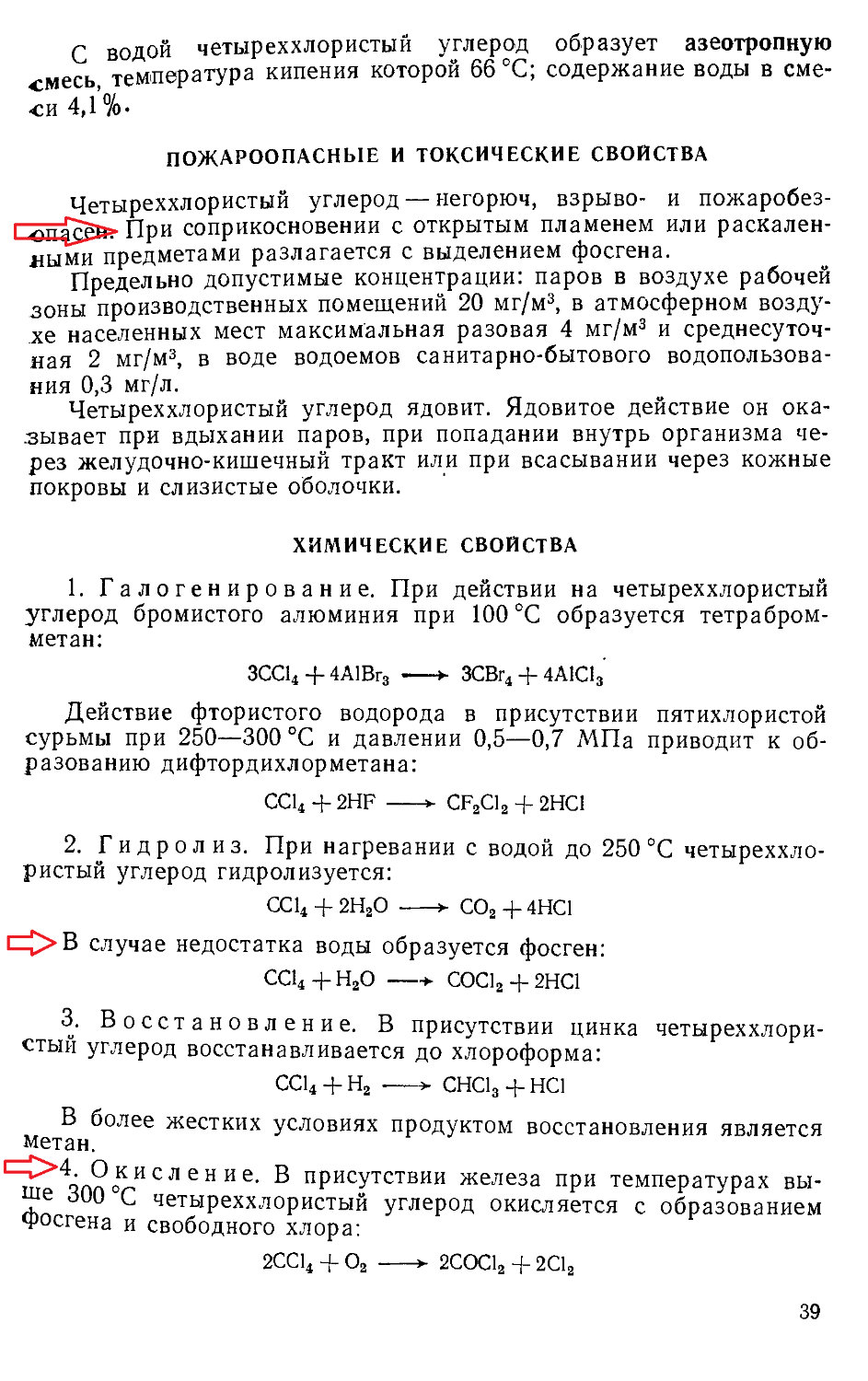

А вообще фосген может образовываться из ССl4, но при соприкосновении с пламенем, например при тушении пожаров.
Но чтобы при хранении, такого я не слышал.

В 14.06.2025 в 02:15, Нитровальщик сказал:
Образует ли тетрахлорметан фосген при длительном хранении? Разные источники говорят разную информацию.
В справочнике Ошина по промышленной хлорорганике пишут, что фосген может образовываться из ЧХУ при следующих условиях:
  • Like 2

В 15.06.2025 в 01:11, Кошачий Туалет сказал:
потому что неполярная молекула.. Она и сама по себе прямо скажем дрянь канцерогенная, так что не советую никому ЧХУ хранить гдето вне лаборатории. Возьмите метилен!) он легко кипит, не щиплет глазки, отлично все растворяет, и когда у вас обнаружат цирроз печени, вы легко объясните это алкоголизмом!)
