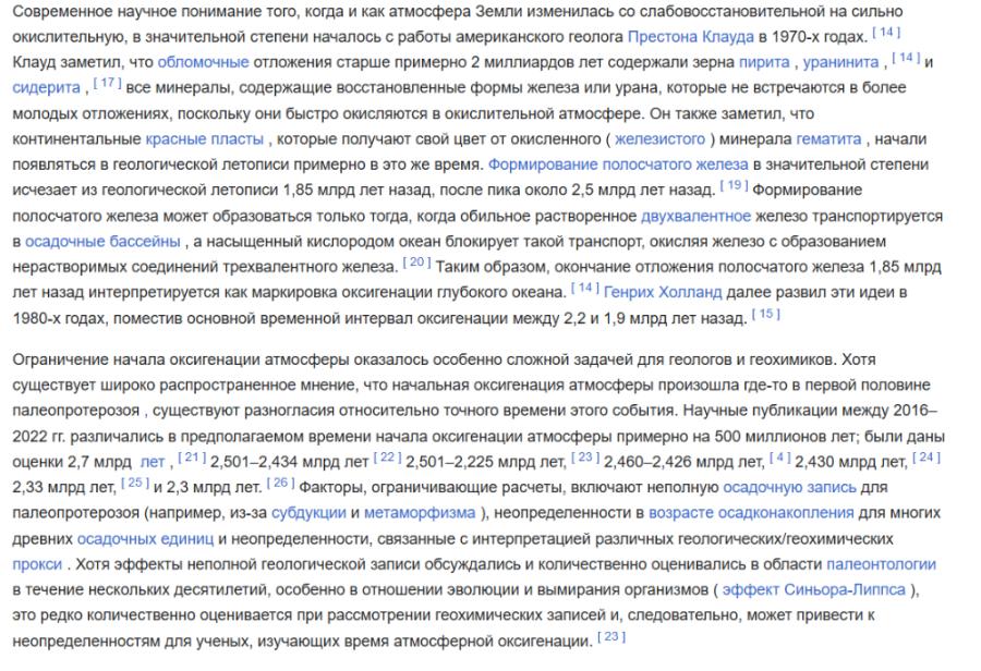

Тут позволю себе (пошло) сослаться на википедию
undefined

1-Грубо. В цирконах с датировками 4.4 млрд лет - биомаркеров точно нет (а породы нам почти недоступны). В породах возрастом 3.95 млрд - углерода 13 ниже на четверть, но это не сверх 100% биомаркер. 3.8 млрд лет уже есть изотопные сигнатуры чего-то сравнимого с современными цианобактериями, а 3.4 млрд лет - уже точно есть окаменелые клетки с высочайшим процентом уверенности.
Для великого кислородного event - минералогические тайминги в р-не 2.4 млрд лет, как я и сказал.
Если бы кислород, даже 1-2% появился ранее условных 2.45 млрд лет назад, мы бы не наблюдали те же MIF-S в породах старше. Тоже самое с изотопным обогащением талия.
Тут изучайте методологию уже посланных выше статей.
Для обоих событий датировки могут плавать и оспариваться, но расходятся они слишком сильно. В лучшем случае пробел - 0.5 млрд, в худшем - более млрд.
