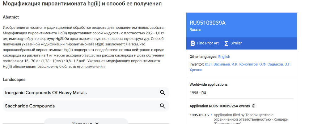

С красной ртутью (плотность 20 г/см3) можно сделать отличные миниатюрные регулируемые гантели. :)
Я до сих пор думаю насколько патент - пранк
Мне мозг конечно подсказывает что для HgSbO может как-то хитро зааллотропиться в жидкой фазе.
После облучения нейтронами с веществами и не такая дичь происходит.
Но чёт даже с активным воображением я не представляю как это всё утрамбовывается в 20г.см3
Вот прям во-о-бще 0 идей.
Тот вопрос к Страннику и Максиму что это за дичь такая

В 26.06.2025 в 21:15, Loiso Pondohva сказал:
И как всё это используется как уникальный катализатор... Да ещё и лекарственное средство, блин...

В 26.06.2025 в 20:23, podlyinarod сказал:
Не, ну ладно. "Универсальный катализатор - ингибитор, лекарство от рака, и инициатор ядерной бомбы и проч." могут быть народной молвой, выдумкой и псиопом))
Сколько у нас таких химических фейков есть хД
Но блин
Жидкость с плотностью чуть меньше Осмия же декларирована!
