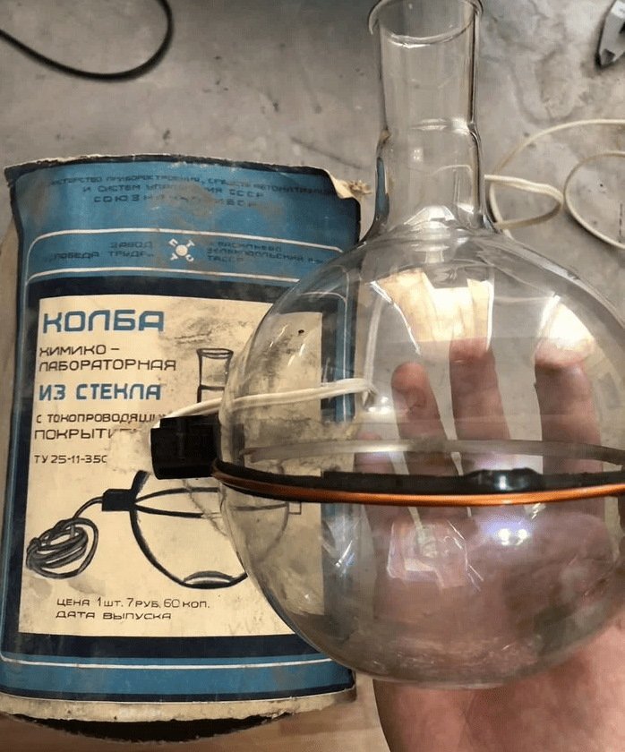

колба с токопроводящим покрытием
Товарищи, добрый день!
Наткнулся на такую вещь в лабе, а паспорта на нее нет и раньше с такими не работал. Кто-нибудь такими пользовался ранее, может есть какие-либо нюансы при использовании...
В розетку я бы не стал ЭТО совать. Боюсь, сопротивление у него порядка ома; надо бы измерить, причём вычесть сопротивление щупов и проводов, сделав измерение с короткозамкнутыми щупами.
Применение - на ум приходит нагрев, но колечком посередине колбы нагрев это очень странно. Остаётся некое возбуждение жидкости в колбе электромагнитным полем - может, перемешивание?.. На разряд в газе не похоже - шнур низкочастотный, а для такого разряда требуются мегагерцы и более.

Колечко с разрывами.
Колбы такие видел, но ни разу не пользовался, покрытие - видимо, двуокись олова, сопротивление сотни ом или даже килоомы
Возможно, но какой смысл в нагреве узенького пояска? Или там греется бОльшая область? Всё дно?

На колбе токопроводящие покрытие ниже медной проволоки, которая только контакт

Много видел таких гаджетов - и колбы, и стаканы. Херня это всё. НЕ живут они долго, и толку от них мало.
Часто они были изначально неработоспособны
