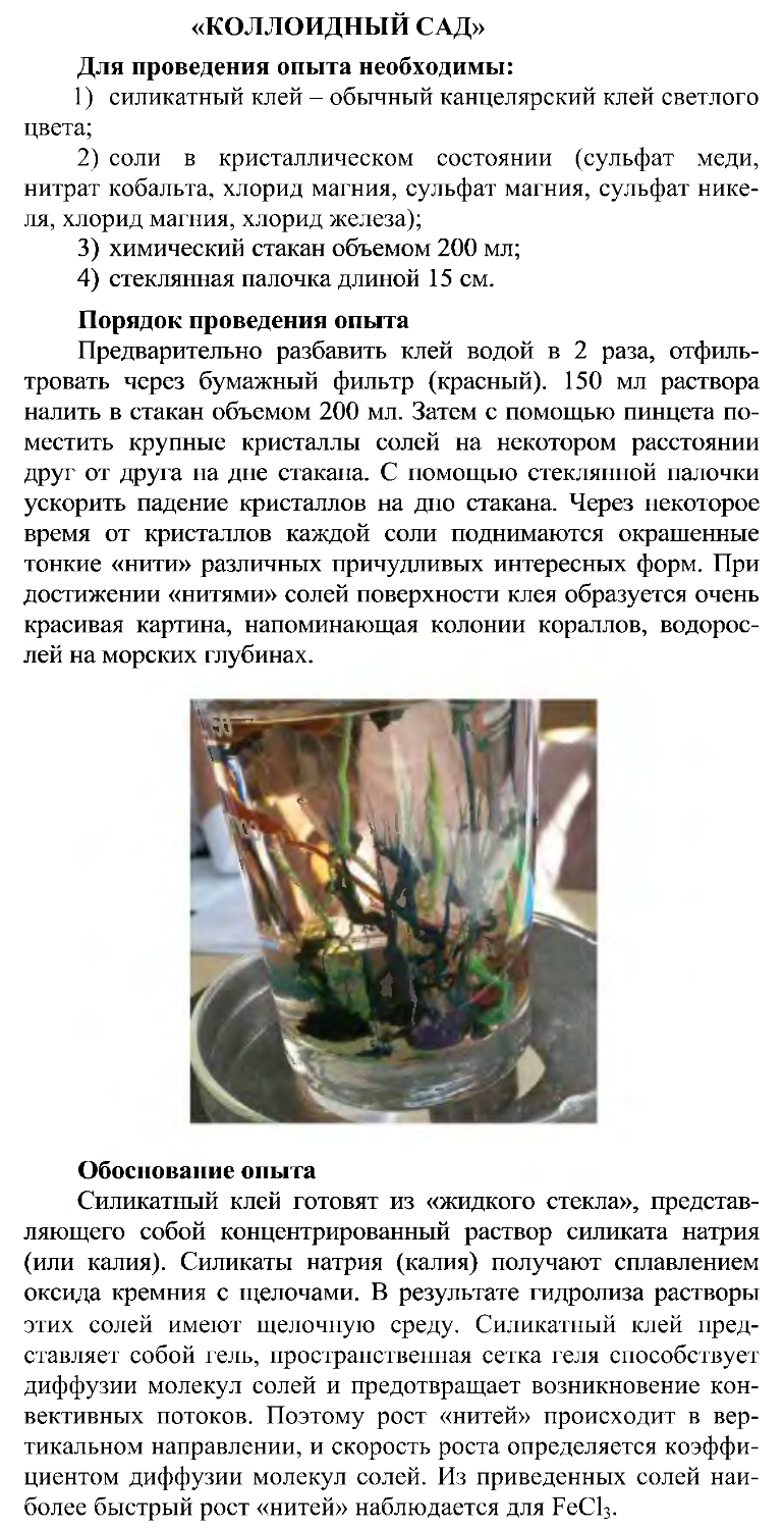

Вот описание эффектного опыта. Однако для формирования развесистого сада потребуется какое-то время.

Я не обратил внимания, что в списке реактивов дважды упоминается хлорид магния. Это опечатка, так как явно имелся ввиду хлорид марганца (возможно также и сульфат марганца, а не магния). Из солей марганца получается силикат марганца розового цвета. Вообще, из всех перечисленных солей только магний даёт неокрашенные силикаты. Из кристаллов его солей получатся нити белого цвета.
А ещё к списку кристаллических солей я бы добавил какую-нибудь соль хрома(III) или хромокалиевые квасцы. Ибо из них должен получиться силикат хрома, который имеет красивый зелёный цвет.

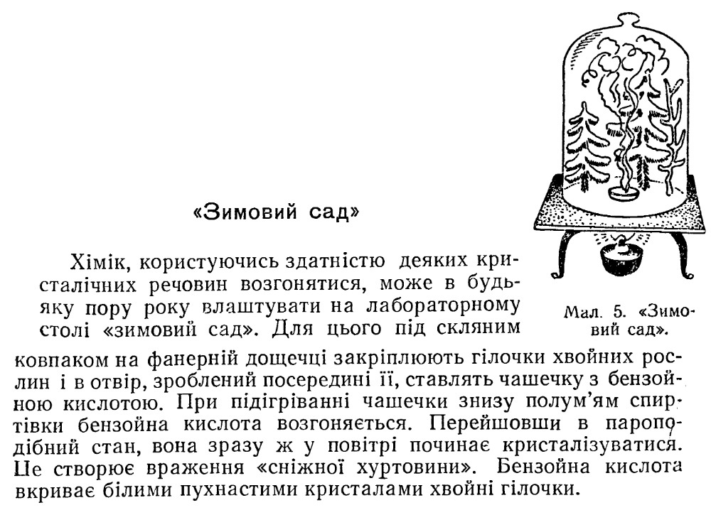

В 12.09.2025 в 13:04, grau сказал:
Мне где-то попадалось описание опыта "нафталиновая метель" с фоткой или рисунком, но сходу найти его не удалось. Суть заключается в следующем: нафталин при нагревании до 80°С начинает возгоняться, переходя из твёрдого состояния в пар, который при охлаждении конденсируется на хвойной веточке в виде "инея".
Вот, нашёл описание этого опыта на мове, но только он с бензойной кислотой, а не с нафталином.
Но думаю, что принципиальной разницы нет ("хуртовина" - метель на украинском).
