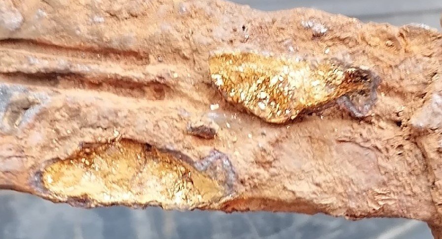

Здравствуйте, Уважаемые знатоки химии! Помогите, пожалуйста, разобраться со следующим вопросом. Есть древний скифский акинак, возраст 2500 лет минимум. Акинак извлечен из земли и покрыт толстым слоем окислов и ржавщины. Стал чистить, на рукоятке кусок ржавщины отвалился, кажется внутри он был полым и обнаружилось следующее (на фото). По блеску и цвету напоминает золото, не магнитится, в уксусе цвет не меняет. Что это может быть? Древние состоятельные воины-скифы украшали рукояти своих мечей золотой обкладкой, если можно так сказать фольгой, т.е. железную рукоять оборачивали такой золотой фольгой или листом золотым и инкрустировали на нем различные орнаменты. Если на представленном мече остатки какой то золотой обкладки, то почему данная обкладка так развалилась, превратившись в практически пыль, ведь золото не гниет , а если это какая то ржавщина, то почему она напоминает золото? Просветите, пожалуйста, по данному вопросу. Спасибо!

Возможно, это Пирит (дисульфид железа, FeS2). По внешнему виду и блеску он напоминает золото. Может образоваться при длительном контакте соединений железа(II) с органическими остатками без доступа воздуха. Меч мог находиться рядом с телом/в теле хозяина или его жертвы.
В интернете можно найти немало интересных статей о псевдоморфизме, "золотом человеке из Фалуна" и т. д. с картинками и фотографиями. Это явление мимоходом пообсуждали в одной из тем на данном форуме - вот с этого места

Спасибо! Очень интересно, прочитал про псевдоморфизм, возможно на мече остались органические остатки поверженного тела и данные остатки впоследствии были замещены, а как Вы считаете стоит продолжать чистить меч или может так оставить. Является ли данное образование какой то редкостью?

В уксус была помещена только желтая частичка размером в пару мм , сам меч естественно более трогать не буду, возможно продукты псевдоморфизма покрывают и другие части меча.
Насчёт обращения с артефактами ничего посоветовать не могу, не специалист.
Как химик, могу предложить следующий тест: взять крупинку вещества и нагреть её на воздухе. Нагревать надо сильно, до температуры красного каления, это примерно градусов 800 и выше (пламени зажигалки может не хватить). С золотом при этой температуре ничего не случится, а пирит сгорит, превратившись в красно-бурый огарок и выделив сернистый газ, который можно уловить по запаху горящей серы (напоминает запах зажжённой спички):
4FeS2 + 11O2 --> 2Fe2O3 + 8SO2

Благодарю, Вас за информацию, очень просветили, ранее я и не знал об этом. По поводу опыта, даже и не знаю получится ли. Дело в том, что вот этот вот кусок ржавщины, который я отломил от рукояти меча внутри имел небольшую полость, в которой находились эти самые "золотые" частички, они были настолько мелкие и воздушные, что смешавшись с коррозионной пылью были утеряны. Остальное осталось прилипшим к стенкам отломанных кусочков. Эти самые "золотые" частички очень мелкие различной формы и напоминают слюду , т.е. в сечении их размер микроскопичен, если сильно постараться и дунуть, то думаю, все разлетится. Поэтому даже и не знаю как их зацепить то. Помимо вот этих самых кусочков есть на стенках еще желтая пыль, пальцем провел, она осталась на пальце, но и на рукояти тоже осталась. Боюсь всю эту "невидаль" растерять, поэтому, думаю принимать какие то действия по чистке с целью обнаружения еще участков с псевдоморфизмом не буду. Но что там было замещено? В интернете написано, если я правильно понял, что органический материал замещается минералом полностью, не теряя форму, а тут так все рассыпано .
