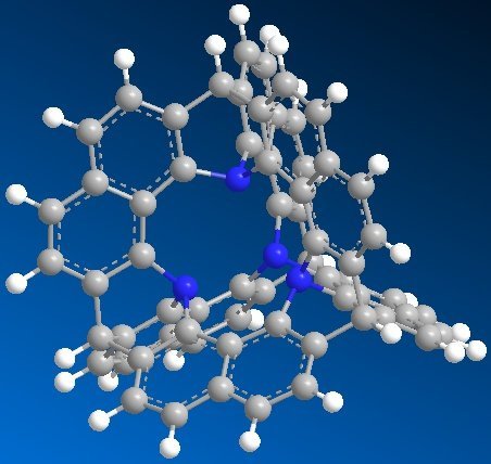

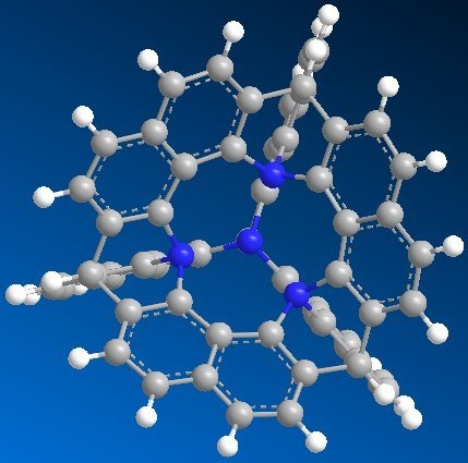

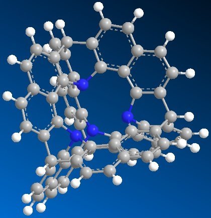

Интересует, есть ли информация по данному соединению, именно по свойствам, конкретно по теоретическому (если оно и не было синтезировано, то может быть по данному соединению были какие-то теоретические расчёты) или практическому использованию в качестве "протонной губки"? То есть, если это соединение может существовать и захватывать протоны, то протон будет в центре, а атомы азота - по вершинам правильного тетраэдра. Синие атомы - атомы азота, серые - атомы углерода, белые - атомы водорода. Изобразить структурную формулу в двухмерном пространстве, не рискнул. Химическая формула - C64H28N4.

Любой амин способен захватывать протоны, образуя ион аммония.
Это вещество способно захватить целых четыре протона
синтезируйте сами, изучите свойства, напишите статейку, а может диссер
Интереснее, чем захват протонов, будет захват ионов переходных металлов, оно может образовывать  металлокомплексные соединения. Если ввести в структуру карбоксильные группы, то комплексы будут нейтральные

@Arkadiy не совсем понял вашу логику! Почему только 3 протона, а не 4? Ведь атомов азота - 4?
На самом деле, если данное вещество и существовало бы, то захватывать вероятно, оно могло бы только один протон! Из-за пространственных ограничений, ну не влезут туда ни 2, ни 3, ни 4 протона!

Правильно, 4, исправил
Ну а сколько протонов, может только его синтез, видимо что-то пиридиновое

Вероятно 1 протон! Как раз место только для одного протона.

Данное соединение, по идее должно очень сильно связывать протон. При этом очень сильно экранируя протон от атаки нуклеофилов и оснований. Подобраться к этому протону вероятно смог бы только гидрид ион.

Ну не влезет туда больше 1 протона, при этом атомы азота должны находится в SP3 гибридном состоянии, то есть теоретически подойти то может быть и могли бы 4 протона с 4 сторон, но тогда будет очень сильное искажение тетраэдрической геометрии атомов азота, что вероятно будет очень, очень, очень энергетически невыгодно!
