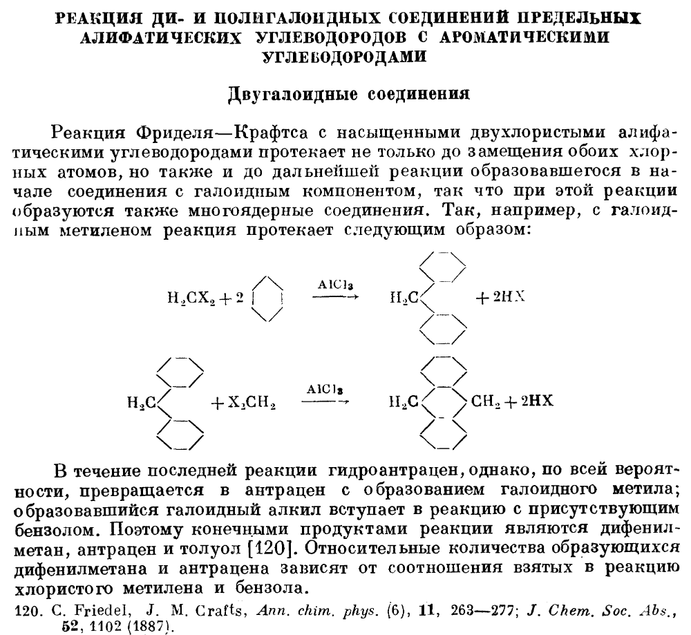

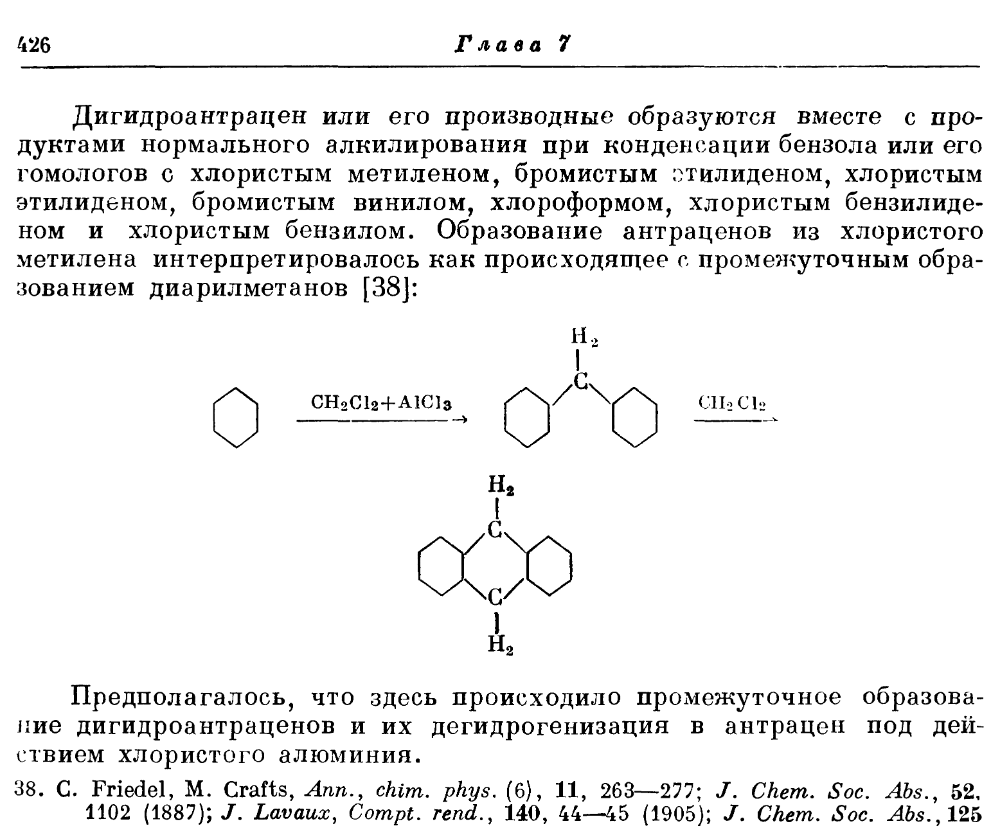

При алкилировании бензола дихлорметаном по Фриделю-Крафтсу в качестве побочников получаются толуол и антрацен. Предполагаемый механизм их образования мимоходом рассмотрен в толстенной монографии Томаса "Безводный хлористый алюминий в органической химии" (1949, стр. 116, 426).
Вот фрагменты этих страниц:
Спойлер
Спойлер
Как видите, здесь приведена только информация обзорного типа и ссылки на древнейшие источники.
Я думаю, что для снижения выхода побочных продуктов реакцию надо вести при значительном избытке бензола. Но лучше, конечно, найти прописи с методикой синтеза.
