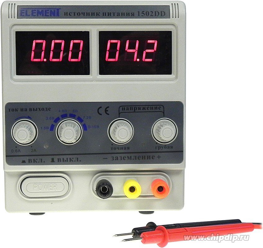

Более безопасно и полезно купить лабораторный источник питания, либо попросить попользоваться похожим у учителя физики. Учитель будет только рад, если кто-то из учеников проявляет интерес к науке. У лабораторных источников питания напряжение изоляции от сети по стандарту должно быть около 4000В, они безопасны.
