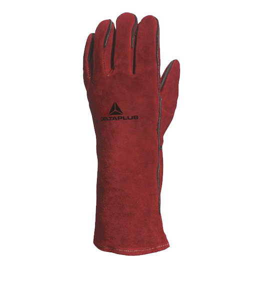

При электролизе расплава каустика валит туман - водичка с промиллями щёлочи, так что без защиты глаз и дыхания рядом находится невозможно - расплачешься и лёгкие от кашля выплюнешь. Так что про "натрий в глаз" - вы просто не в теме. А ещё при сливах руки беречь надо. Вот минимальный набор средств защиты при электролизе каустика:
https://avatars.mds.yandex.net/get-mpic/16315132/2a00000198850ee24df6972ee15a0169b763/orighttps://cdn1.ozone.ru/s3/multimedia-b/c600/6180702191.jpg
В 15.12.2025 в 21:08, Максим0 сказал:
Это понятно, открываешь мешок со щелочью, насыпаешь в банку и уже кашляешь.
Просто электролиз нужно вести в закрытом сосуде с обратным холодильником
