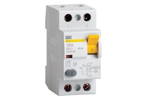

  • Применение устройств защитного отключения (УЗО).

В новых домах установка УЗО обязательна, оно может спасти от пробоя изолирующего трансформатора. А может и не спасти, смотря как попасть под напряжение.
Если одну руку в раствор, а головой коснуться крана, либо второй рукой крана, то ток пойдет через сердце. Иногда оно останавливается, можно найти описания случаев, если интересуетесь. Даже от 12В, либо от 220В через УЗО.
