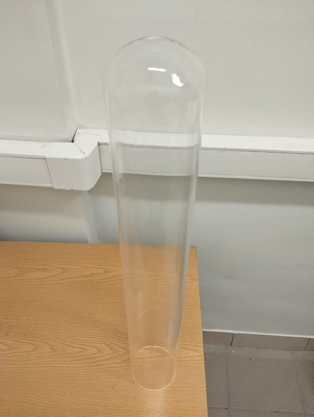

Герметизация кварцевой трубы
Выточить пробку из металла(алюминия или инвара) с выемкой и с штуцером для вакуумного насоса, герметизировать глёт глицериновой замазкой она и к металлу и к стеклу хорошо липнет.
В 22.01.2026 в 18:22, Malika76 сказал:
У меня такое подозрение, что ТС свою кварцевую ПРОБИРИЩУ не только "надуть вакуумом" собрался, но ещё и греть кельвин до 800, а учитывая разные КТЛР кварца и алюминия (у последнего он больше), её порвёт, как Тузик грелку, с последующим вакуумным коллапсом и разлётом осколков. Про инвар не скажу, не помню его КТЛР, помню только что он мал, но насколько близок к кварцу...
Металлический фланец с эластомерной прокладкой. Трубку пришлифовать. Можно прямо на фланце.
В 22.01.2026 в 23:14, St2Ra3nn8ik сказал:
сверху пробки люминиевое кольцо.
при нагреве все расширяется и самоуравновешивается..👌
ну то же на тоненького😿
без фторопласта и спец резины не чего делать
резина в вакууме будет немного газить.
В 22.01.2026 в 19:10, iskande сказал:
как герметизировать такую кварцевую трубу? Планируется на ней держать вакуум хотя бы порядка 10-1 мм.рт.ст
ну раньше в (старых) мощных вакуумных лампах герметизировали металл. выводы?
вакуум не глубокий?
