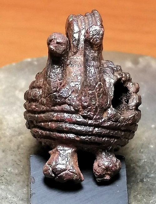

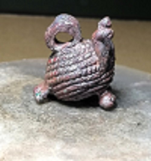

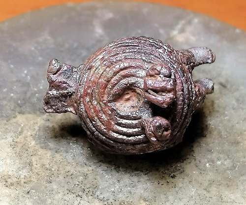

Здравствуйте, Уважаемые знатоки химии! Подскажите, пожалуйста, по фото, из какого металла выполнен данный древний амулет? Белая бронза? Олово? Сурьма? Не магнитит. Участки красноватого цвета - это остатки налета, который не удалось очистить. Амулет из бронзового века, более точно возраст пока определить не могу. Спасибо!

В 02.02.2026 в 04:35, Paul_S сказал:
Это может быть медь с примесью серебра. Отдайте на рентгенофлуоресцентный анализ.
Здравствуйте! Почему это не может быть оловом или сурьмой, древние изготавливали амулеты и из этих материалов.
В 02.02.2026 в 04:26, бродяга_ сказал:
возможно самородная медь.
Совсем не похоже, потому что очищенный от корки металл чисто белого цвета.
В 02.02.2026 в 10:26, Александр Н. сказал:
По картинке без анализа ничего не определить. Скорее всего, какой-нибудь природный сплав, самородный или выплавленный из полиметаллической руды. Так что в нём может быть и олово, и сурьма, и цинк, и медь, и серебро, и даже золото. Но почти наверняка можно утверждать, что это не чистое серебро, оно бы давно почернело.
  • Согласен! 1
В 02.02.2026 в 10:01, grau сказал:
Спасибо! Изначально, когда данный предмет попал мне в руки,  он был покрыт толстым слоем зеленого налета, характерного для бронзы или меди, после чистки оказался белый металл, местами если приглядеться в нем прослеживается цвет напоминающий оранжевый. Проверил хромпиком, реакции на серебро нет. С Уважением!
В 02.02.2026 в 08:26, Александр Н. сказал:
Непохоже на олово, а сурьма сама по себе вообще хрупкая. Похоже на серебристую медь. Медь с серебром образуют гальваническую пару, на поверхности медь окисляется в патину, которую вы счистили, а серебро проступает, так что сама поверхность светлеет.
В 02.02.2026 в 10:20, Александр Н. сказал:
вот это налет в процессе чистки разумно собрать и на анализ отдать.
В 05.02.2026 в 07:01, Paul_S сказал:
Подскажите, пожалуйста. Медь+серебро называется биллон. Из биллона чеканили монеты, если проверять биллон Хромпиком (реактив на определение серебра), то реакция будет. Чем более красное (бордовое) пятно, тем больше серебра содержит сплав . В данном же случае с амулетом реакции на Хромпик нет никакой. Или серебристая медь это не  тоже самое что и биллон и реакцию на Хромпик не даст? Спасибо. С Уважением!
