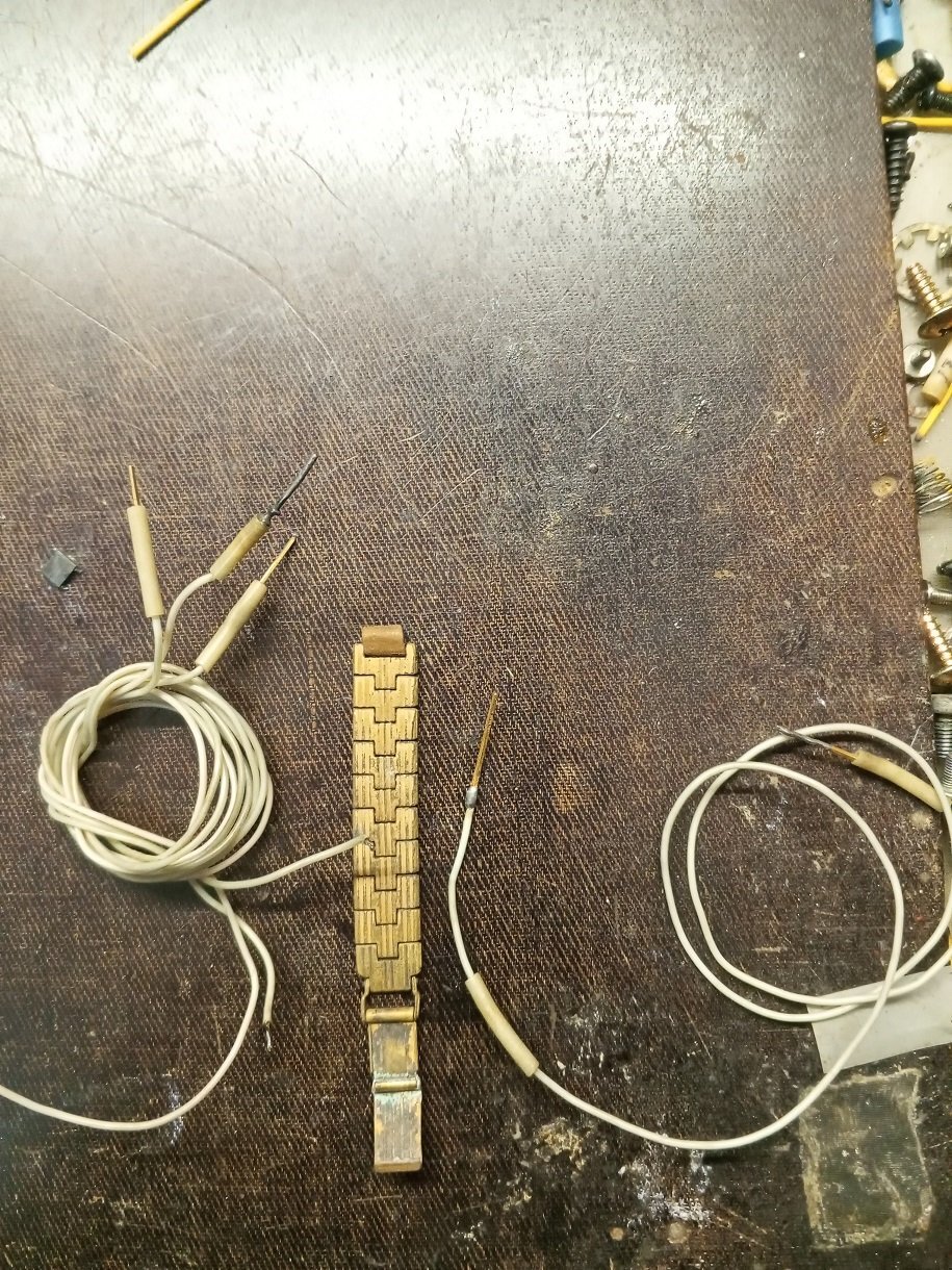

Вот ниже,мой неудачный опыт снятия "позолоты" анодным растворением в конц.серной кислоте с браслетов.
Видимо это был нитрид титана. А рядом,злополучные штырьки от РППМ288 :)

С нитридом титана не встречал ни разу, а вот совсем без золота встречал, и не раз, типа олово- висмут.

Военки еще очень много по воинским частям, приборы с предприятий фурами сдают на утилизацию. А цвет браслета не похож на нитрид титана, тот темнее выглядит. Буковки Аu поискать нужно, если золото.
