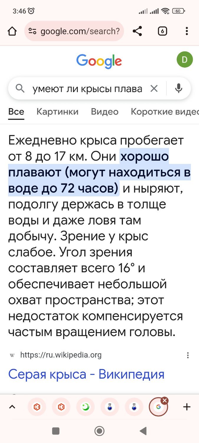

В 16.06.2025 в 00:46, dmr сказал:
В солнечный день без тумана, горизонт будет где-то в 10км.
То есть если крыса выходя на палубу видит берег - стоит бежать и плыть, а если берега не-ма....Ну тогда за вёсла получается! :)
___
UPD А, я дурак. Пробегает, а не проплывает. Хотя...за 72 часа, вполне может и вынести к берегу
