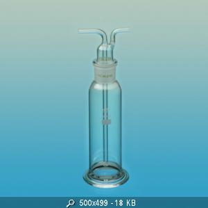

МистерЧерный Опубликовано 18 Мая, 2014 в 16:28 Поделиться Опубликовано 18 Мая, 2014 в 16:28 можно ли как предохранительный элемент сразу после колбы использовать склянку Дрекселя? Ссылка на комментарий
Achtung! Опубликовано 18 Мая, 2014 в 16:34 Поделиться Опубликовано 18 Мая, 2014 в 16:34 можно ли как предохранительный элемент сразу после колбы использовать склянку Дрекселя? Конечно! Я ее и использую постоянно. Только подключать ее наоборот Ссылка на комментарий
