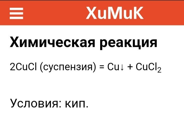

yatcheh Опубликовано 11 Апреля, 2016 в 09:29 Поделиться Опубликовано 11 Апреля, 2016 в 09:29 В 09.04.2016 в 19:03, Демидович сказал: Как его очистить? 50 г растворить в 200 мл концентрированной солянки, добавить мелконарезанной медной проволоки и прокипятить. Полученный раствор декантировать и разбавить водой до 1 литра. Осадок отфильтровать и высушить в инертной атмосфере. Ссылка на комментарий
Andrej77 Опубликовано 15 Марта, 2025 в 14:02 Поделиться Опубликовано 15 Марта, 2025 в 14:02 Насколько хорошо идёт реакция? Можно ли так получить порошок меди? Ссылка на комментарий
BritishPetroleum Опубликовано 15 Марта, 2025 в 15:25 Поделиться Опубликовано 15 Марта, 2025 в 15:25 В 15.03.2025 в 14:02, Andrej77 сказал: Насколько хорошо идёт реакция? Можно ли так получить порошок меди? Показать А чего нет то Ссылка на комментарий

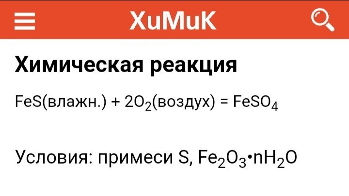

Andrej77 Опубликовано 15 Марта, 2025 в 16:00 Поделиться Опубликовано 15 Марта, 2025 в 16:00 В 15.03.2025 в 15:25, BritishPetroleum сказал: А чего нет то Показать Да сейчас полно всякой дурости понаписали. Некоторые реакции я пробовал вообще не идут. А написано легко проходят. Например окисление влажного FeS в FeSO4 на воздухе не идет. И ещё куча всяких реакций. Ссылка на комментарий
BritishPetroleum Опубликовано 15 Марта, 2025 в 16:53 Поделиться Опубликовано 15 Марта, 2025 в 16:53 В 15.03.2025 в 16:00, Andrej77 сказал: Да сейчас полно всякой дурости понаписали. Некоторые реакции я пробовал вообще не идут. А написано легко проходят. Например окисление влажного FeS в FeSO4 на воздухе не идет. И ещё куча всяких реакций. Показать ну эта идет Ссылка на комментарий
dmr Опубликовано 15 Марта, 2025 в 18:53 Поделиться Опубликовано 15 Марта, 2025 в 18:53 В 15.03.2025 в 16:00, Andrej77 сказал: Да сейчас полно всякой дурости понаписали. Некоторые реакции я пробовал вообще не идут. А написано легко проходят. Например окисление влажного FeS в FeSO4 на воздухе не идет. И ещё куча всяких реакций. Показать Да вы поймите наконец если у вас реакция не пошла это же не значит что она не идёт это значит вы просто не смогли поставить правильный эксперимент А вы своими химическими неудачами пытаетесь перечеркнуть все учебники)) Просто вы не соблюли какие-то условия Кроме того большинство реакций идёт в обе стороны и задачи экспериментатора сместить реакцию в нужную ему сторону Например у меня вполне шла реакция по вытеснению соляной кислоты из хлорида кальция лимонной кислотой при кипячении но она шла в обратную сторону при охлаждении раствора А у старого опытного химика на кимпорте это же реакция не подтверждалась А я делал своими руками и видел своими глазами возникновение осадка при кипячении Просто не все реакции не у всех при не соблюдении определённых условий находит подтверждение Ссылка на комментарий
Andrej77 Опубликовано 15 Марта, 2025 в 19:15 Поделиться Опубликовано 15 Марта, 2025 в 19:15 В 15.03.2025 в 18:53, dmr сказал: Да вы поймите наконец если у вас реакция не пошла Показать Не знаю что именно я сделал не правильно с сульфидом железа. FeCl2+Na2S получил черный FeS, отфильтровал, промыл. Оставил фильтр на воздухе при высыхании поливал водой. Через неделю промыл водой и никакого FeSO4 в воде не было.Что не так? Ссылка на комментарий
Вадим Вергун Опубликовано 15 Марта, 2025 в 20:19 Поделиться Опубликовано 15 Марта, 2025 в 20:19 (изменено) В 15.03.2025 в 19:15, Andrej77 сказал: Не знаю что именно я сделал не правильно с сульфидом железа. FeCl2+Na2S получил черный FeS, отфильтровал, промыл. Оставил фильтр на воздухе при высыхании поливал водой. Через неделю промыл водой и никакого FeSO4 в воде не было.Что не так? Показать То что для этого нужно было брать пирит природного происхождения, в идеале с поверхностного месторождения, активно гниющий, на котором уже есть бактерии осуществляющий этот процесс. Пирит с отдельных месторождений сгнивает очень быстро, за считанные недели, другое держится годами. Все дело в бактериях. Без них, ясное дело, к на не будет. Ну а когда бактерии распорядятся можно туда любые сульфиды закидывать - все сожрут. Этот процесс имеет важное практическое значение, раньше так делали сульфат железа для производства серной кислоты, а сейчас так вскрывают сульфидные руды в биорескторах. Изменено 15 Марта, 2025 в 20:22 пользователем Вадим Вергун 1 Ссылка на комментарий
Andrej77 Опубликовано 15 Марта, 2025 в 20:36 Поделиться Опубликовано 15 Марта, 2025 в 20:36 В 15.03.2025 в 20:19, Вадим Вергун сказал: То что для этого нужно было брать пирит природного происхождения, в идеале с поверхностного месторождения, активно гниющий, на котором уже есть бактерии осуществляющий этот процесс. Пирит с отдельных месторождений сгнивает очень быстро, за считанные недели, другое держится годами. Все дело в бактериях. Без них, ясное дело, к на не будет. Ну а когда бактерии распорядятся можно туда любые сульфиды закидывать - все сожрут. Этот процесс имеет важное практическое значение, раньше так делали сульфат железа для производства серной кислоты, а сейчас так вскрывают сульфидные руды в биорескторах. Показать Ссылка на комментарий
Вадим Вергун Опубликовано 15 Марта, 2025 в 21:12 Поделиться Опубликовано 15 Марта, 2025 в 21:12 (изменено) В 15.03.2025 в 20:36, Andrej77 сказал: Показать Вы ждете от описания в двух строчках исчерпывающей информации? До окисляет, но очень долго, без бактерий месяцы-годы-десятилетия. С бактериями дни - недели. Изменено 15 Марта, 2025 в 21:13 пользователем Вадим Вергун Ссылка на комментарий
