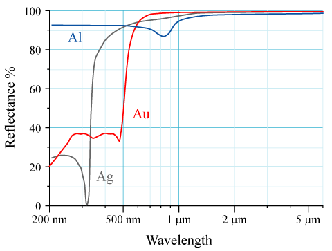

St2Ra3nn8ik Опубликовано 5 Августа, 2022 в 17:34 Поделиться Опубликовано 5 Августа, 2022 в 17:34 (изменено) 05.08.2022 в 12:42, Roman7474 сказал: Если сделать зеркало, например из серебра, и посветить на него сплошным спектром в видимом свете, будет ли зеркало поглощать спектр для серебра? Выкладывал я тут уже спектры отражения. Серебро больше поглощает в ближнем УФ (absmax ~ 310-315 нм): Изменено 5 Августа, 2022 в 17:36 пользователем St2Ra3nn8ik Ссылка на комментарий
