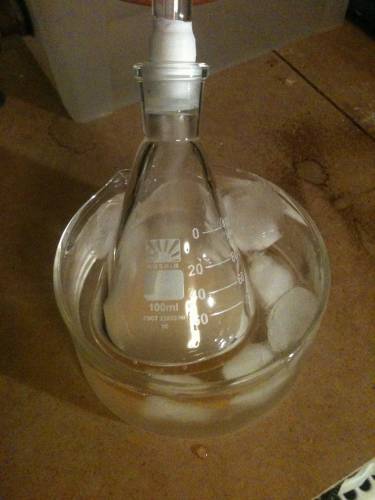

1. Не растворит. Не успеет.
2. На кой чёрт? Вам надо как можно быстрее и полнее выгнать из реакционной массы всё, шо выгоняется. Разбираться шо-где - это надо уж потом, при очистке.
3. Летуч не сильнее, скажем, спирт. Не эфир, по-крайней мере. Если есть нормальный холодильник - охлаждать приёмник ни к чему.
4. При таких загрузках проще всего сунуть её в колбу с активированным углём.

Спасибо за ответы! Вообще, я видел видосы на Трубе где в подобных банках перегоняли, в любом случае альтернативы пока не придумал. В общем, стоит попробовать и сделать выводы по ходу эксперимента=)

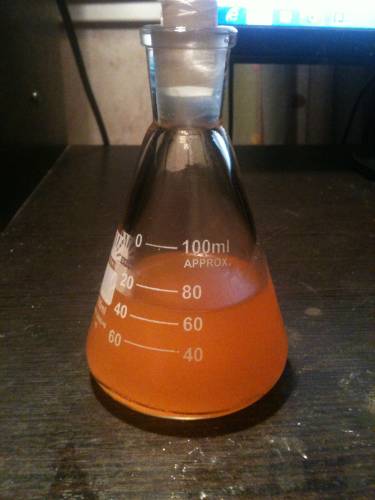

Короче, все получилось!Лед всеже решил добавить на всякий случай, делаю опыт первый раз. Для тех кому интересно привожу небольшой фотоотчет эксперимента:
Загрузки: 100грамм бензоата натрия и 60 грамм гидроксида натрия. Выход грязного бензола в районе 50мл.
Следующим этапом буду думать как почистить бензол, если есть рекомендации - буду рад выслушать=)
