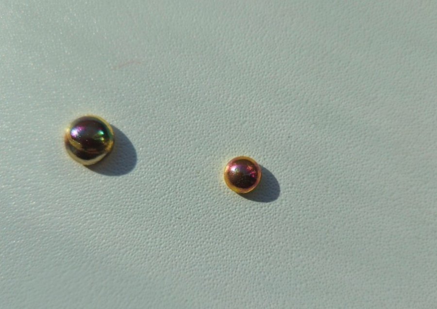

Добрый день!
Обращаюсь к сообществу, нужны ваши советы или ответы,  что за наплыв на слитках,  осадок был очистен, в электролите,  азотке и солянки и по окончании плавки после того, как убираю горелку плёнка образуется с такими цветами, может это из-за буры, подскажите,  как почистить? Есть другой вариант,  кроме как перерастворять в ЦВ?, фото прилагаю.
Как будто сверху плёнка, причём в конце плавки королек выглядит чистейшим, но через 1 сёк появилась такая плёнка, это происходит сразу после выключения горелки
Изменено пользователем Hydromolecule
