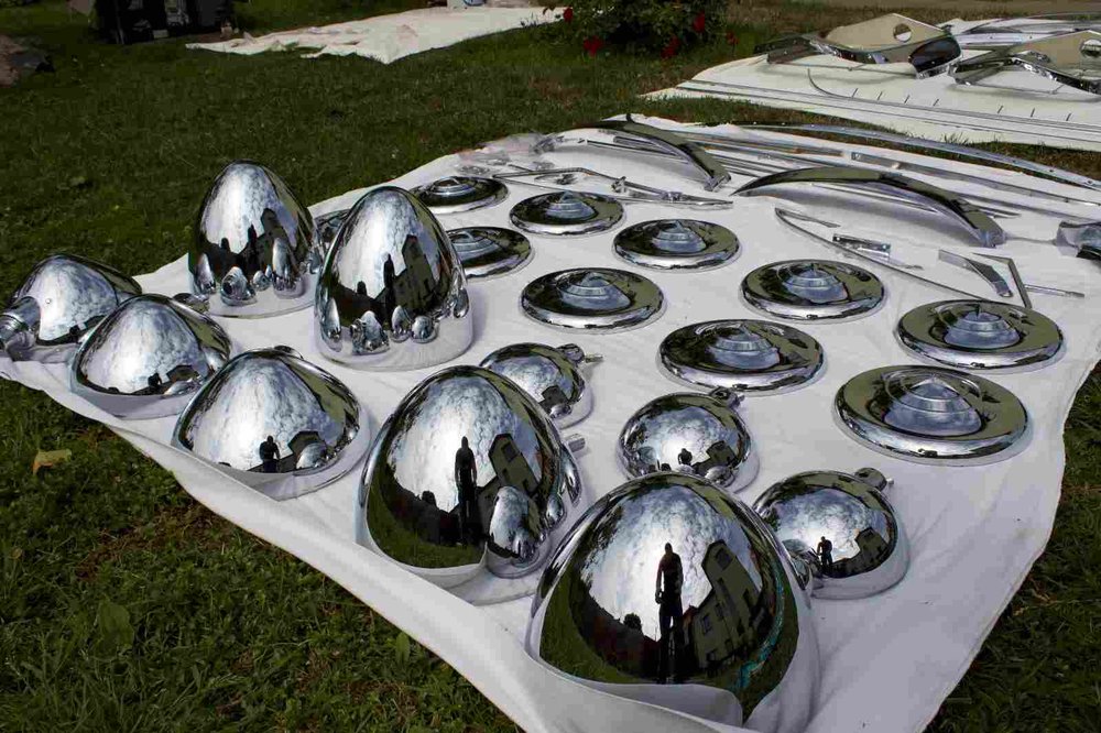

Федорович Опубликовано 22 Марта, 2020 в 11:23 Поделиться Опубликовано 22 Марта, 2020 в 11:23 Вот ещё. Ссылка на комментарий
Леша гальваник Опубликовано 22 Марта, 2020 в 11:27 Поделиться Опубликовано 22 Марта, 2020 в 11:27 2 минуты назад, Федорович сказал: Вот ещё. Ну, такое... хорошую шлифовку-полировку я вижу, хороший хром и никель тоже. Железнения, как Вы понимаете, тут не видно вообще. 7 минут назад, mirs сказал: 2. Покупка технологии под ключ.. Любая технология, даже купленная под ключ, просто обязана переболеть "детскими болезнями". Ссылка на комментарий

Федорович Опубликовано 22 Марта, 2020 в 12:03 Поделиться Опубликовано 22 Марта, 2020 в 12:03 Хорошая шлифовка и полировка потому, что изначально форма для копирования полированная Тонкий слой меди и затем изнутри слой железа для прочности. Извините что не видно железа . Как то не думал, что надо будет на форумах это показывать. Может потом покопаюсь. Где то пару фоток и найдется. Но суть не в этом - суть в том, что гальванопластика железом довольно универсальный инструмент. И применение можно найти почти в любом бизнесе. Даже вот недавний случай. Сломался стеклоподъемник из силумина в машине моей жены. Зубья стерлись. Затянули чуть чуть медью и сверху толстый слой железа. Немного болгарки и готово. Кто не знает - железо в 1 мм легко наносится примерно за 3 часа. Если постараться, то можно и за час. Вижу применение в изготовлении штампов и клише. Для кожи, например. Изготовление железных прототипов паре с технологий 3Д моделирования пластиком. Я вот всё мечтаю сделать что нибудь из доспехов. Да только времени нет на все мои хотелки Особое направление, это изготовление ножей и прочего холодного оружия методом послойного нанесения железа с различными примесями. Что-то типа дамасской стали. Ведь имея различные электролиты железнения, можно послойно накладывать слои мягкого железа, железа с углеродом различного содержания, железа с хромом, никелем, кобальтом - одним словом создавать такой металл, который и не снился современным кузнецам. Да и форму можно придавать на столько причудливую, что чеканкой для бормашиной не всегда и получится сделать. Раздолье для творчества. Ссылка на комментарий
