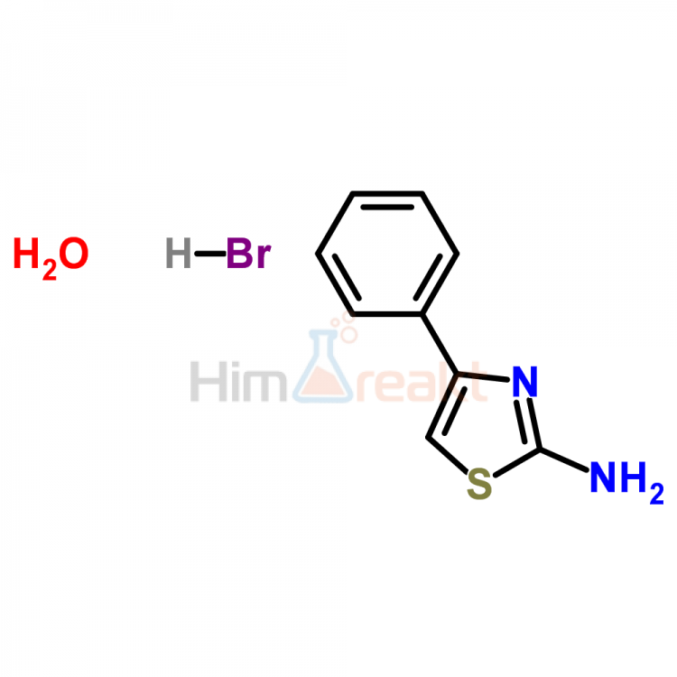

Просто нашел такую методику
Йодгидрат-2-амино-4-фенилтиазола. В круглодонную колбу емкостью 100 мл, снабженную обратным холодильником, помещают 12 г (0,1 моля) ацетофенона, 25,4 г (0,1 моля) йода и 15,2 г (0,2 моля) тиомочевины (примечание 1). Смесь нагревают на кипящей водяной бане в течение 4 часов. Еще горячую массу переносят в стакан и по охлаждении тщательно растирают с 100 мл эфира. Затем фильтруют и дважды промывают эфиром (по 50 мл). Высушенное на воздухе вещество перекристаллизовывают из \30мл воды. Выход 19,0— 20,5 г, или 62,4—67,3 % теоретического количества; т. пл. 178-180°.
1. Йодацетофенон обладает сильным лакриматорным действием, поэтому синтез следует проводить в вытяжном шкафу.
Просто судя по всему образующийся insitu йодацетофенон реагирует с тиомочевиной по примерно такой реакции: (примерно - рисовать лень, похожая картинка из яндекса)
Так оно и есть. Называется one-pot синтез. Стадий - две, но в одном горшке проводятся :)
