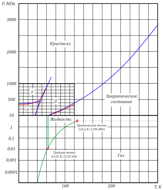

Фазовая диаграмма азота: какие давления указаны?

Sovetnik, да, возможно, ошибочная диаграмма) Вероятно, плотность азота при давлении в 5 кбар где-то  500 кг/м3. Видимо, диаграмма строилась в старенькие времена :)

1. Диаграмма правильная.
2. Но масштаб по оси давления такой большой, что критическое давление (34 атм) лежит практически на горизонтальной оси, то есть вся область газообразной фазы сливается с горизонтальной осью и на диаграмме не показывается.
3. Есть нюанс. Область жидкости и сверхкритической фазы не разделена и называется «Liqiud». Если хотите исправить это досадное недоразумение, то проведите вертикальную линию из точки 127 К (критическая точка) до линии затвердевания. Треугольник слева будет жидкостью,  справа — сверхкритическое состояние.
Ошибка: вместо «тройная точка» нужно «Критическая точка»
А чем отличается "газ" от "сверхкритической жидкости"? Это что - разные фазы? ИМХО - "сверхкритическое состояние" - это условность, особого физического смысла не имеющая.
В закритической области теряется различие между жидкостью и газом.
Если вы находитесь ниже критической точки и пересекаете линию конденсации, то у вас происходит явная смена фаз — газ превращается в жидкость или наоборот. Если же вы пройдёте тот же самый путь по фазовой диаграмме из начальной точки в конечную, обогнув сверху критическую точку,  то вы перейдёте из жидкости в газ или обратно плавно, без явной смены фаз.
Сегодня разрисовал фазовую диаграмму азота по данным нескольких источников и залил в Википедию в статью «Азот». Наслаждайтесь!
На всякий случай помещаю сюда тоже.
В нижней и верхней частях диаграммы разные масштабы, поэтому линии раздела фаз претерпевают излом. Линии разного цвета взяты из разных источников.

В 09.03.2019 в 12:06, AdmiralHood сказал:
Линия затвердевания тоже неправильная, так как по ней следует, что азот будет иметь твердую фазу при температуре выше критической, что невозможно.
На вашей диаграмме та же ошибка - не будет кристаллического состояния при температуре выше критической ни при каком давлении.
Хотя, есть данные, что при очень высоких давлениях азот перестает быть двухатомной молекулой и может образовывать полимерные структуры, тогда  возможны и жидкие и твердые фазы при плюсовых температурах.

37 минут назад, St2Ra3nn8ik сказал:
Отличия есть, хотя формально это одна фаза. Сверхкритическое состояние существует при температуре ненамного выше критической, и давлении выше критического. При таких условиях сверхкритический флюид обладает высокой растворяющей способностью по отношению к некоторым веществам, нерастворимым в этом же веществе при подкритических параметрах (в обычной жидкости).
Это не "формально одна фаза" - это просто одна фаза. В области критической точки различия между жидкостью и газом исчезают, но это - не скачок. Свойства фазы в области критической точки меняются плавно (дифференцируемо).
А то, что растворимость веществ в сверхкритической фазе отличается от подкритической - так растворимость вообще имеет свойство зависеть от температуры и давления :)
Сверхкритическая фаза - это газ, поскольку не является ни твёрдым веществом, ни жидкостью.
10 часов назад, Sovetnik сказал:
http://dspace.nbuv.gov.ua/bitstream/handle/123456789/128443/01-Yakub.pdf?sequence=1
Нет таких ограничений на твёрдую фазу, давление рулит всегда. Посмотрите фазовую диаграмму любого вещества — закритическое состояние всегда граничит с твёрдой фазой.
