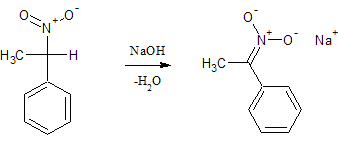

Реакция с разбавленным раствором щёлочи. Фенилнитрометан растворится, а нитробензол - нет.
Получается растворимая соль аци-формы фенилнитрометана жёлтого цвета (нитронат).

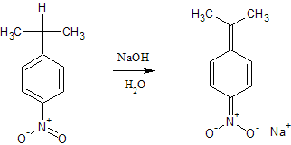

п-Изопропилнитробензол реагирует подобным образом, но только с концентрированной щёлочью:
