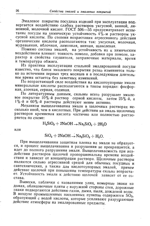

Ой ли? Выше 4% раствора уксусной кислоты в эмалированную кастрюльку заливать не рекомендутся.
8 минут назад, Инфинити сказал:
Кем не рекомендуется? Кулинарной блогершей (пардон, блогеркой) Молоховец? Производителем кастрюлек? Всемирной Организацией Здравоохранения? :)
3 минуты назад, yatcheh сказал:
Мной..:ag:
Я так понимаю, 4% это максимальная концентрация, которую выдерживает посудная эмаль без последствий.
9 минут назад, Инфинити сказал:
Мной..:ag:
Это я видел, я как-то обзор писал по эмалям.
Согласно ГОСТу эмалированная посуда должна быть устойчивой к 4%-й уксусной кислоте. Всё.
Хотя, при соответствующем уровне паранойи, в этом можно увидеть и противоположное утверждение: Согласно ГОСТу эмалированная посуда должна растворяться в 5%-й уксусной кислоте :)
