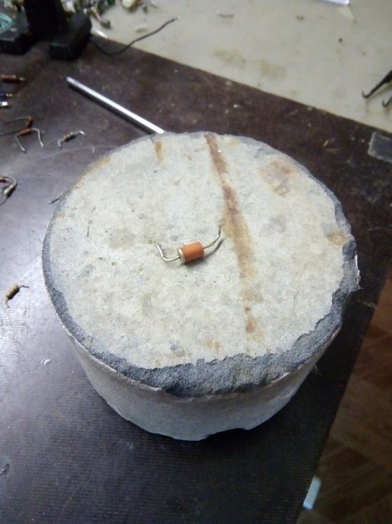

Греется в микроволновке. По видимому оно. Даю бизнес-идею. у электриков на подстанциях их полно. По всей видимости они старые выбрасывают. Обточить,приличный вид придать,и готовый тигель.
3 часа назад, главный колбасист сказал:
Мало ли что греется. Вот кусочек феррита за минуту добела, остыв рассыпается. Может ли этот материал также хорошо греться и выдерживать высокие температуры?
Варисторы делают из карбида кремния, но там ещё и связующее.
Изменено пользователем N№4
карбид кремния позистор
