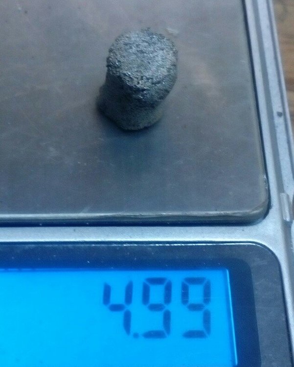

бродяга_ Опубликовано 25 Февраля, 2020 в 15:20 Поделиться Опубликовано 25 Февраля, 2020 в 15:20 (изменено) В 25.02.2020 в 15:13, ЦА₽Ь сказал: смело можно без боязни плавить хоть пропаном с кислородом, хоть Марр газом. Показать вся польза от набора всего лиш замена операции прессовки порошка? В 25.02.2020 в 15:13, ЦА₽Ь сказал: смело можно без боязни плавить хоть пропаном с кислородом, Показать для платины у меня только дуговым способом получилось. Изменено 25 Февраля, 2020 в 15:21 пользователем бродяга_ Ссылка на комментарий
ЦА₽Ь Опубликовано 25 Февраля, 2020 в 15:35 Поделиться Опубликовано 25 Февраля, 2020 в 15:35 В 25.02.2020 в 15:20, бродяга_ сказал: вся польза от набора всего лиш замена операции прессовки порошка? для платины у меня только дуговым способом получилось. Показать Да хоть прессуй, хоть мочи, хоть килограммом буры засыпай, всё равно вылетит с тигля, если газом плавить. Платина без проблем и горелкой плавится В 25.02.2020 в 15:20, бродяга_ сказал: вся польза от набора всего лиш замена операции прессовки порошка? для платины у меня только дуговым способом получилось. Показать Ссылка на комментарий
